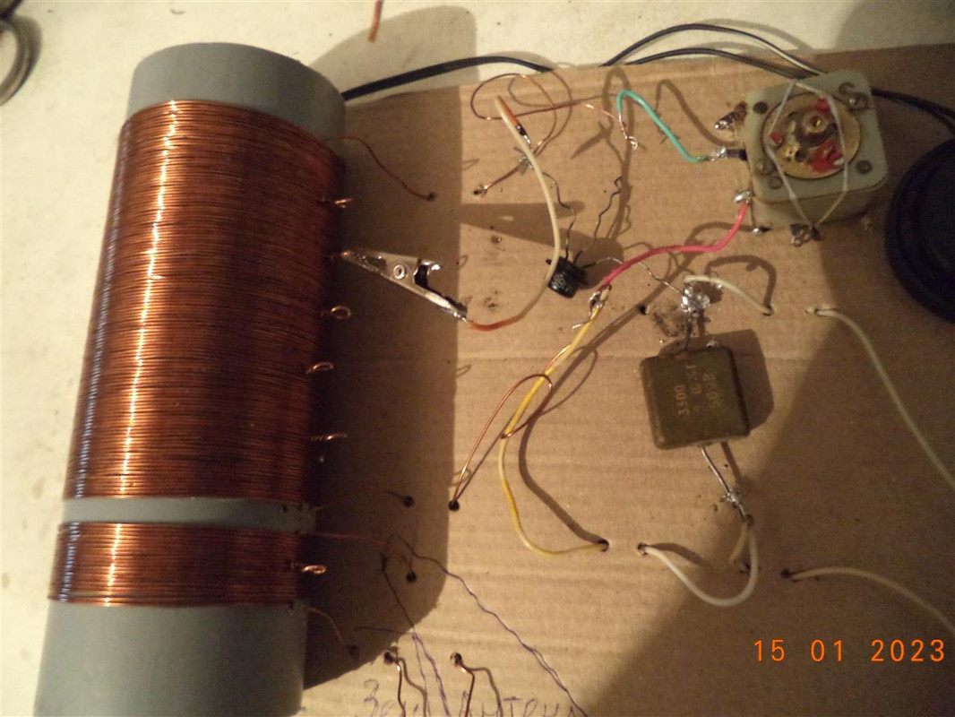

Дата: 15 Янв 2023 14:57:14 #
Схему Поляков В.Т. нарисовал.
Из современных схем пожалуй самая универсальная и правильная)
Катушка контурная у Вас уже есть.
Можете смело вкл ту её часть где больше всего витков.
Схема отлично работает с короткой и длинной антеннами.
Длинная антенна это та, что длиннее 100 метров.
Длинную антенну вкл в XS1.
Если длинной антенны нет то емкость С1 можно не ставить.
Насчет длиной антенны я понял , единственная загвоздка у меня есть , двух диодов одинаковых Д-18 нет у меня . Перетрес все платы и радиодетали , один диод есть такой и все .
Из одинаковых Д-2 И Д-9 есть помоему , подстроечник 8-30 надо найти . Кстати он для чего ? когда его крутить надо ?
Завтра попробую днем найти радиодетали до кучи , и спаять по схеме . Схему я заскринил с пояснениями вашими , надо будет перересовать ее , на бумагу для надежности .
Атлас
с мар 2021

Дата: 15 Янв 2023 15:20:21 · Поправил: 1428 (15 Янв 2023 15:33:30) #
Атлас
Вот это видео на днях смотрел - впечатлило
Спасибо на добром слове.
Это мой приемник и видео моё)).
Собирался приёмник для попробовать схему без переменного конденсатора,
вариометр с магнитом, детектор Педана,
разные наушники и выходные трансы потестировать.
но кольца такого у меня пока нету
Оно Вам без надобности.
Подключите свою катушку в приведённую мной схему Полякова.
Будет вполне достаточно для попробовать.
Диоды в схеме заменимы переходом БК или БЭ 416 транзистора.
В схеме которая у вас сейчас работает протестируйте какой из переходов
громче работает тот переход и ставьте.
Полярность можно мультиметром посмотреть.

Атлас
с мар 2021
Алтайский край
Сообщений: 63
Дата: 15 Янв 2023 15:29:04 #
Вот я и хотел взглянуть на фото.)
Атлас, пришлите фото.
Сейчас попробую вставить
https://i.postimg.cc/cHjcYYKV/DSC00694.jpg
Только сильно тапками не кидайте , это пока просто на коленке и на картонке , эксперементирую .
Programmist
с ноя 2008
Сообщений: 3826
Дата: 15 Янв 2023 15:35:18 · Поправил: Programmist (15 Янв 2023 15:49:26) #
1428
И это в Москве, 10 лет назад? Не верю.))
Где все ж-ж-ж-ж и тр-р-р-р?
Атлас
Спасибо, за эксперименты тапками никто не кидает.
Конденсатор поменяйте, на с воздушным диэлектриком, как и положено в классике детекторных приёмников.

Атлас
с мар 2021
Алтайский край
Сообщений: 63
Дата: 15 Янв 2023 16:23:04 #
Есть у меня два воздушных двух секционных конденсаторов , хотел какой нибудь поставить , они не новые .
Решил проверить мультиметром чего они показывают . Подключил мультиметр и в режиме реального времени стал крутить и смотреть что показывают . Один конденсатор от полностью открытого , до 2/3закрытого показывает примерно 500пик , дальше фигню начинает показывать . Второй конденсатор прямо от начало фигню показывает , показания не плавные а скачут сильно когда крутишь . Толи они как то через пыль замыкают , лежали на чердаке , как смог продул , щеточкой почистил , пластины ровные .
Мультиметр ставил в измерение емкости конденсатора . Мультиметр такой у меня https://youtu.be/OK1cZpCB55Q?t=149 , это чтоб вы понимали чем я пользуюсь
