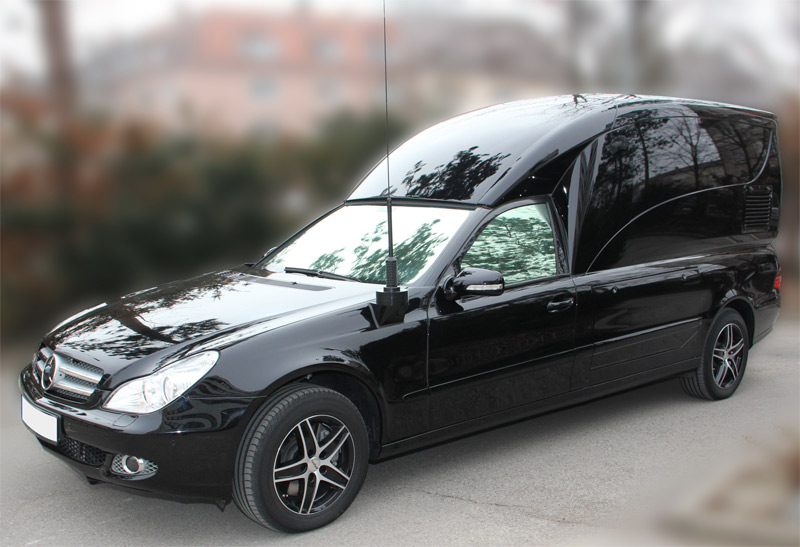

Дата: 15 Июл 2013 23:31:47 · Поправил: Rulez Reloaded (15 Июл 2013 23:32:28) #
Врезная 1/4 антенна 66-88 МГц рядом с штатным "плавником" Мерседеса. Полиция Гамбурга.

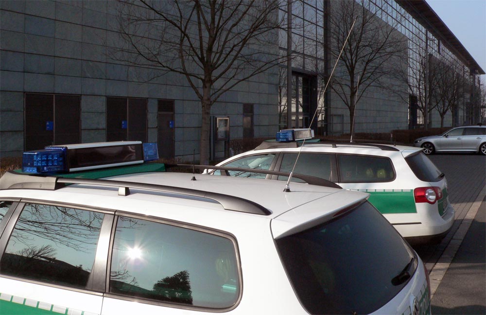

Дата: 15 Июл 2013 23:35:17 #
Тоже мидбэнд, городская полиция Ганновера:
