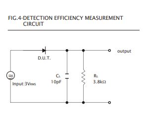

Дата: 16 Мар 2020 13:00:53 · Поправил: Simon (16 Мар 2020 13:47:06) #
Ещё раз изучив схему входных цепей АМ какнала, пришёл к выводу :
Занижены токи коммутационных диодов 1SS135.
https://pdf1.alldatasheet.com/datasheet-pdf/view/544337/GXELECTRONICS/1SS135.html
Что тем самым увеличивает и как следствие Кпер всего тракта.
Даже согласно предложенной схеме включения диода(по даташиту):
Рабочий ток диода в районе 800мкА, хотя предельный(постоянный) достигает 30мА.
Пришлось менять резисторы ограничения тока с 10КОм,на 1КОм соответсвенно.
В моём варианте схемы это дало прибавку сигнала АМ канала +10дБ.
Причём как в режиме МА,так и ТА соответственно.
Кстати ёмкости блокировки(ранее не обозначенные на схеме С3,С4) ,оказались номиналами в 100нФ.
У меня были сначала сомнения в отношении достаточности их ёмкости в ДВ диапазоне,но они к счастью, не оправдались.
Хайо

Simon
при доработке 660ого и 2000ого на каждом шагу малые токи диодов портят приёмники. У диода 1SS135 при 800 мкА имеется диффсопротивление около 40 Ом и при 3 мА около 14 Ом. При больших токах КД409 опережает 135ый на 10% в лучшую сторону. А диод BA277 показывает при 50% тока те же сопртивления как 135ый. Ещё лучше 277ого я пока не нашёл.

Дата: 16 Мар 2020 14:02:27 · Поправил: Simon (16 Мар 2020 14:15:31) #
Хайо
Скорее всего это связано с экономией энергоресурса.
Приёмник заявлен как автономный. С постоянным ,Акк питанием.
У диода 1SS135 при 800 мкА...
В реальном приёмнике(в канале ДВ-СВ) итго меньше, около 120-150мкА...
Отсюда и проблемы.
Поэтому мне пришлось повышать токи до 1-2мА....
Раз "прибыль" сигнала составила +10дБ(по Инд. приёмника), отсюда вывод, сопротивление диода изменилось как минимум в 3 раза...
Что только подтверждает ваши слова: У диода 1SS135 при 800 мкА имеется диффсопротивление около 40 Ом и при 3 мА около 14 Ом.

Дата: 16 Мар 2020 15:18:44 #
Simon
при 120 мкА диффсоп=330 Ом... гудбай Кпер!
