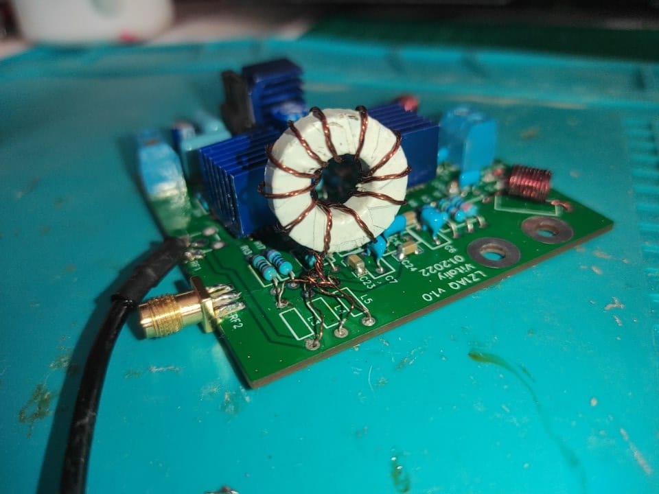

А подскажите как правильно распаивать на плате дроссель если он на кольце и из трех скрученный проводков. С двух сторон феррита свисают по три проводка из скрутки, их так распаивать или эти две скрутки еще скрутить в несколько витков и этот хвост распаять?

L3 L4 L5 на ферритовом кольце 10 витков. на схеме http://www.radioscanner.ru/uploader/2022/levkov_mikro_shem.jpg

Vitaliy-Sh
это трансформатор.
И что в нём не нравится? По фото он нормально сделан, если предполагать правильный феррит как М2000 или N87 и прочие.

Vitaliy-Sh
Достаточно вызвонить тестером и правильно соединить (образовать среднюю точку) начало+конец двух обмоток на левой стороне транса (смотря по схеме). А полярность выходной и все остальное - не важно.
Провод обмоток должен быть сплетен в общую косу (не сильно плотно, ну как по классике, по правочникам), намотанную на кольцо, больше ничего не надо сплетать.

Дата: 10 Мар 2022 11:33:30 #
по полярности только коллекторные обмотки важны. Они от коллектора к коллектору подключены последовательно, их соединение = питание по центру.

Понял. Я так и сделал - скрутил две скрутки в общую небольшую косу, прозвонил и распаял.
От кольца выходят 2 скрутки "левая" и "правая" образно, каждая по 3 провода. Это и есть три обмотки, строго одинаковые и связаны волновым сопротивлением между собой а также магнитным потоком для нижних частот.
1) прозвонить из левой скрутки 1 провод со своим концом от правой скрутки = выходная обмотка.
2) прозвонить из левой скруткой следующий провод со своим концом из правой скрутки.
3) тот конец изправой скрутки соединить с оставшимся проводом из левой скрутки = они образуют вывод "центр" для питания.
4) оставшиеся одинокие провода из 2) и 3) = коллекторы

Вот так получилось.
Две скрутки левая и правая из кольца скрутил в общую короткую косу. Именно про это я и спрашивал, скручивать их или сразу припаивать как только они вышли из кольца.
З.Ы. Все прозвонено и правильно распаяно. Противоположные концы двух разных проводков соединены, это общая на +, их свободные концы на коллекторы. Другая обмотка на разъем приемника.

Vitaliy-Sh
Вот так получилось.
Как вам вообще пришло в голову скручивать все выводы трансформатора в одну скрутку? Вы где такое видели?

sibrat
Да, тут вообще странная терминология :)
Обычно поступают так - начала обмоток располагают с одной стороны, а концы с другой.
Потом конец первой обмотки соединяют с началом второй, это будет первичная обмотка транса.
Не задействованная обмотка - это "Выход".
Где-то видел. Вот я и спросил как правильно и как это будет влиять на прием и помехи?
Ну можно легко все исправить повернув кольцо пару раз и будут просто проводки по двум сторонам кольца. Правда длинные проводки.

Vitaliy-Sh
Плетутся в косу-скрутку 3 провода одинаковые с равномерным переплетением между собой, мотаются потом в кольцо.
Прозваниваются и загибаются или как-то иначе помечаются обмотки 1-2-3 в началах и концах.
Выводы 1й и 2й обмотки (условно, можно и 2ю + 3ю или 1ю + 3ю взять - они все же одинаковые) соединяются как начало с концом, чтобы образовать среднюю точку с правильной фазировкой.
Никакое другое дополнительное переплетение проводов не нужно для дела и для эстетики тоже лишнее.

Дата: 11 Мар 2022 18:03:59 · Поправил: Vitaliy-Sh (11 Мар 2022 18:17:09) #
Спасибо всем за советы!
Расправил проводки. Действительно накосякорил. Полка помех упала и лучше принимать стало. И еще, два конца двух обмоток у меня соединяются не напрямую, а дорожкой на плате.
Концы соединять вредно :)
У нас конец соединяется с началом.
