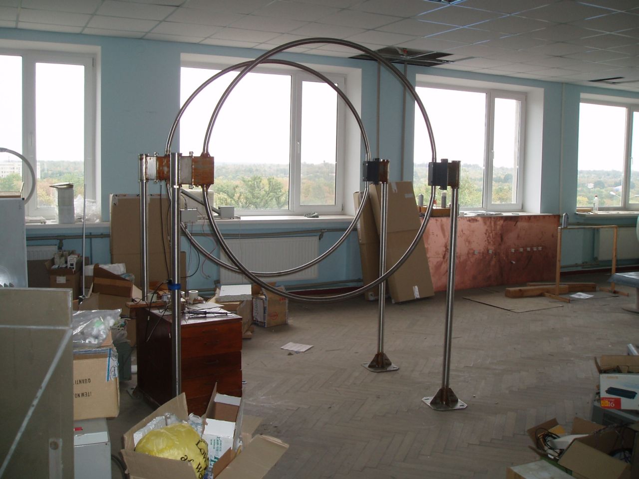

Это то, с чем я имею дело: экранированные рамки диаметром 1,5m, нагруженные на входное сопротивление усилителя 800Ohm. Усилитель 9dB на ОУ THS3202. Рамки хорошо зарекомендовали себя в составе антенных решеток на нескольких объектах.
Предложить у меня есть чего, но увы, то, что я могу предложить, в провинции и на дому не собрать. Пробовать что-то новое - всегда есть желание, но копировать бездумно чье-то готовое - удовольствия мало. В данный момент провожу сравнительные испытания антенны с ОУ и с однокаскадным малошумящим усилителем Нортона и с различными трансформаторами на входе: от 1:1 до 1:16.
Сравнивая усилитель Левкова и Нортона еще могу сказать:
- имеет OIP3=+35dBm, у Нортоновского +47dBm (от этого параметра зависит уровень интермодуляционного шума, восприниманется в виде "каши" из сигналов, чем больше OIP3, тем меньше этот шум)
- однокаскадный 12dB МШУ Нортона вдвое проще усилителя Левкова при той же эффективности (и ток потребления всего 80mA вместо 135mA). Только на входе усилителя надо поставить симметрирующий трансформатор 9:1 (450/50R) или 16:1 (800/50R).

Не все так однозначно в теме апериодических рамок.
Год назад я уже испытывал усилитель Левкова на экранированной рамке диаметром 1,5m и в копилку выкладывал протокол и срисованную с платы схему усилителя. Для меня очевидным стал факт лучшей эффективности усилителя Левкова (по отношению сигнал/шум) по сравнению с моим усилителем на ОУ THS3202 и входным сопротивлением 800 Ohm. Проблема в том, что данный факт не соответствует теории. Если посчитать коэффициент согласования, который в большей степени влияет на коэффициент шума АА, чем коэффициент шума самого усилителя, то наибольший коэффициент согласования для данной рамки получается на нагрузке 200-800 Ohm, а усилитель Левкова имеет Rвх=2-7Ohm. Возникло предположение, что есть некий фактор, который изменяет Za рамки таким образом, что коэффициент согласования увеличивается для низкоомных нагрузок (увеличение R при одновременном уменьшении Х). Очень может быть, что это влияние земли и окружающих предметов, а я ведь считал Za рамки в свободном пространстве. Надо будет рассчитать коэффициенты шума с учетом влияния земли, а для этого посчитать Za рамки в NEC2 for MMANA. Но это так, для понимания причин явлений. Ближайший план действий - заменить все ОУ-усилители на объектах - транзисторными Нортонами с входными трансами 450/50Ohm (9:1).
Silent Hunter

По-видимому, создать универсальную апериодическую рамочную антенну с хорошей эффективностью во всем диапазоне 1-30MHz не удасться. Как говаривал наш 1428, каждому типу антенны - свое место.
Хотя сам т. Левков подсказывал пути повышения эффективности, например, разбиение большой рамки на несколько и соответствующее их соединение (чтобы не было короткого замыкания магнитных потоков рамок). Частным примером такой антенны есть двойная рамка Алфорда от PA0SIM. Кто-то (не помню) предлагает рамку разрывать посередине, кто-то - ставить в разрыве резистивную нагрузку. А вот известный гр-н Поляков призывает строить так наз. регенеративные антенны. Идеи носятся в воздухе, но некому воплощать. Может Вы начнете...
