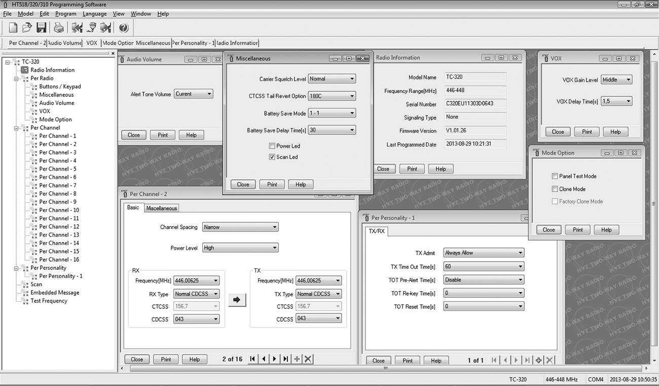

Доброго времени, молю о помощи =).
Связь между PMR446 рациями желает оставляет лучшего.
Рации HYT TC-320 (8шт) - 1,5 года на службе
До этого были HYT TC-2110. - около 2ух лет отработали.
Максимальное расстояние 200-280 метров.
Прямой видимости нет, стоит металлический ангар полукруглой формы (около 30м).
С ангара то же ведётся передача.
Плохо слышно, а иногда и вовсе уже со 100 метров (передача ведётся с ангара).
Можете подсказать не дорогое решение проблемы?
Или может нужно какие-то настройки изменить в рациях?

Не...тут собака порылась!
По всей видимости р/с перепрошивались на стороне.... и не факт что корректно.
Нужно ставить на програматор и смотреть какие тоны поставлены и какая мощ зашита.
для начала поднять мощу до 2х ват или больше (5)... возможно станция не пронимает что такое 2 вата и сбрасывает в ноль. -ПОСТАВИТЬ МАКСИМУМ для начала.
2. отключить тоны и установить пороговы шумодав или вообще отключить, дабы проверить связь " В ИДЕАЛЕ"...
3. индикатором поля посмотреть что они вообще излучают, а еще лучше так сравнить с какой нить другой болтушкой, заведомо рабочей.
4. если не помогло или не поняли как ... зовите спецов и в живую покажите что да как... тут только "экстрасексы"...экстрасенсов, лечить аппаратуру по фотографиям, тут нет!!! :)

ruks72, да и это произошло сначала с TC2110 (ухудшилось качество связи), приобрели TC320 через полтора года то же качество начало ухудшаться. Покупали что первые, что вторые б/у.
СтарыйА
Завтра попробую отключить тона. Мощь стоит на максимуме.
Прошивка стоит последняя, тут на сайте предлагается версия старей.
Порывшись по интернету новей не нашёл.
И завтра вечером попробую в городе протестировать.
P.S. Думал предложат ретранслятор, вот и подумал тему засунуть в общую.

Попробовал без тонов та же ситуация слышимость плохая, один человек вообще не слышал.
ruks72
То же об этом думал, но поскольку новей не найти не стал делать откат. На одном сомнительном сайте нашёл более новей версию, но там заплатить нужно за неё. На сайте производителей, прошивка старей чем сейчас стоит, конкретно та которая сейчас не где не найти, по этому думаю повременить с прошивкой.
