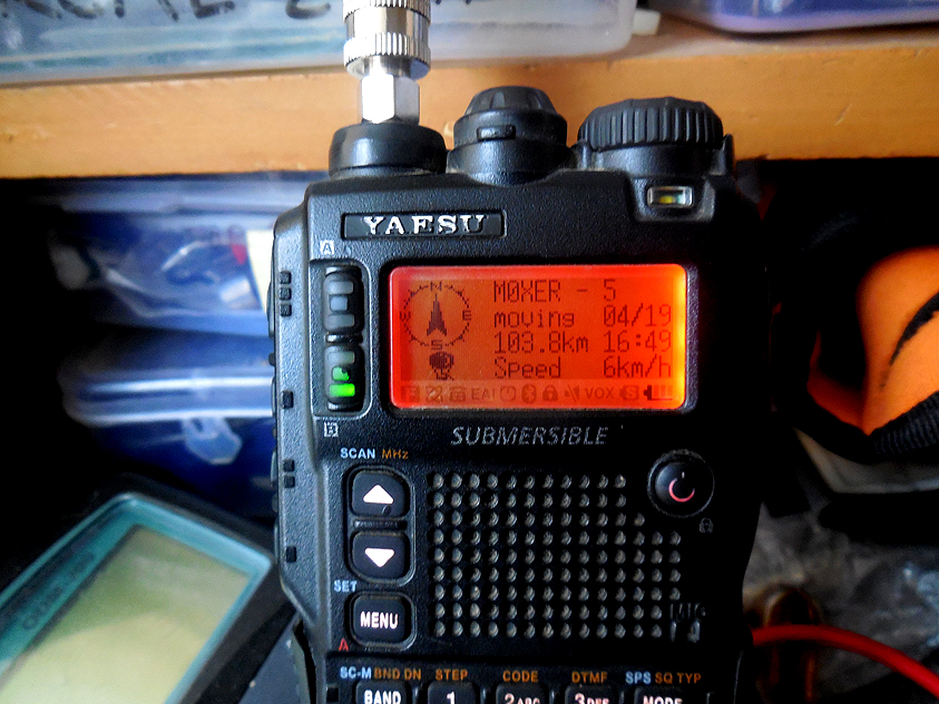

только один шлюз в Индии как то принял предыдущий M0XER-5 с неделю назад.
В Индии с APRS глухо, у них даже определенной частоты выделенной нет. Парень который принял последний пакет на портативку сказал что они дрейфуют с частоты на частоту по мере появления помех.
http://files.qrz.com/e/vu2mue/VU2MUE_for_QRZ_com.jpg
http://www.leobodnar.com/balloons/B-45/01M0XER-5%20received%20at%20New%20Delhi%20India%20VX%208DR.jpg
