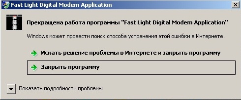

Дата: 25 Окт 2013 10:53:11 #
feri
Не запускается у меня эта прога.
feri
Offline3.6
с апр 2005
Страсбург ФРАНЦИЯ
Сообщений: 2636
Дата: 25 Окт 2013 10:55:21 #
skychaser
попробуйте перенести в любую другую папку и запустить от туда.
