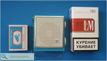

Советские сувенирные радиоприёмники: "Микро",
"Сигнал М" и тонкий радиоприёмник-книжка "Сюрприз".
