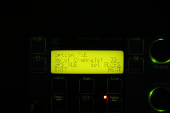

Вы мне лучше подскажите две вещи. Как вы в это меню попали "Options TxE" и как переключается выходная мощность? Что-то кажется мне, что в моем аппарате что-то программно заблокировано. Вот у меня вместо hi или lo на экране просто точка, в меню Config-ptt- есть пункт "Мощн." (которого нет в инструкции), но этот пунк недоступен - при нажатии длинный бип.

ASH
А какая у вас версия прошивки ,и год выпуска ? Внутри на плате штампик должен быть .
Fenix
с ноя 2008
Сообщений: 694
Дата: 08 Окт 2013 21:59:16 #
У меня обычный 9360-30, без буквенных обозначений.
Нажатие кнопки Mode|Режим приводит к переключению экранов: Clarifier, Channel options, Free Tune Receiver, Setup menu, Options.
Fenix
с ноя 2008
Сообщений: 694
Дата: 08 Окт 2013 22:12:43 #
У меня при входе в этот пункт можно поставить Enabled или Disabled. Затем в рабочем состоянии F2 меняет мощность.

Fenix
Точно. Дальше Setup menu не заходил, там копался. А помню же было)
Вот что у меня:
Во как! Очень полезная информация, спасибо! Что-то у меня всетаки заблокировано.
Fenix
с ноя 2008
Сообщений: 694
Дата: 08 Окт 2013 22:33:34 #
Отдельными буквами в закладке "Возможности трансивера" обозначены опции. Расшифровка есть где-то в инструкции.
У меня есть Pc,C,I,RC,D,LD,TP Физически установлена опция F (вентилятор) А на первом экранчике самое вкусное TxE (редактирование каналов через меню), GPS, ALE, SELcal.
Вот. У меня нет опции TP Tx Power Select—selectable transmit power level.
Расшифровка в файле Codan 9323 - User Guide на странице Issue 1 iii
Code Description
C CICS—access to Computer Interface Command Set through transceiver’s I2C adapter (accessory) or RS-232 port.
D Data—support for 9001/9002 fax/data modems.
I IPC-500—support for IPC-500.
LD Local Diagnostics—local diagnostics such as dB volts display and SWR.
RC Remote Control—support for control of transceiver by 8570/8571 remote control system.
RDD RDD Telcall—telcall format for use with RDD bases (needs SEL or T).
RFDS RFDS—send RFDS emergency call (Australia only).
SEL Selcall: Full—send and receive selcall, group call, page call, selective beacon call, status call and telcall.
TxD TxD—sets channel programming capability.
U Upper Sideband—upper sideband on transmit frequencies.
