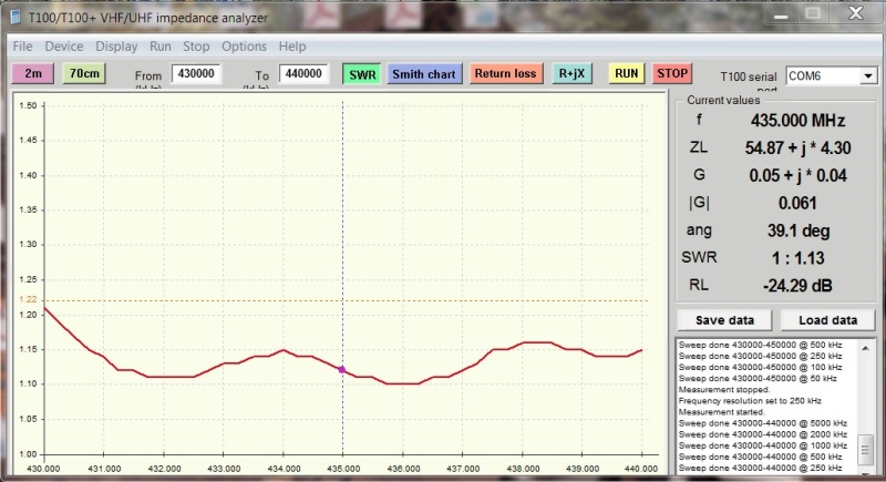

Дата: 12 Окт 2013 11:29:29 · Поправил: UB4PAK (12 Окт 2013 11:30:45) #
