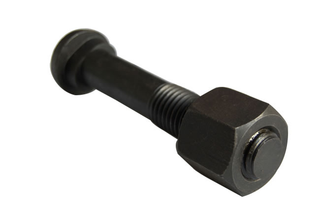

или какой-нибудь болт потолще диаметром, будет что-нибудь в резонансе 500мгц не ниже

Дата: 08 Окт 2013 23:31:31 · Поправил: DIM YL2 (08 Окт 2013 23:34:06) #
болт потолще диаметром :)))))))))))
ТАКОЙ
От сканеров широкополосны, но..... КУ ни какой, жучков за печкой искать.
