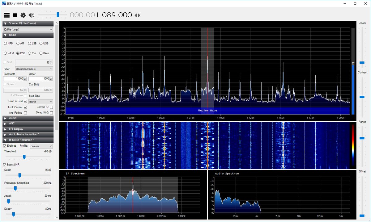

Пишут, что на скрине 18 бит SDR
https://pbs.twimg.com/media/C2J_T2pXEAEtQIw.jpg:large
ЕЩе
Testing the new hardware proto... Overloading from AM Broadcast? Forget about that! 18bit FTW!

90дб нойзапол, откуда там 18 бит? 12 и то с натяжкой... 10 скорее всего, если правильно откалибровано.
Кто пишет?
Где пишут?
Какое железо/АЦП?

Да нету пока никакой информации, парень в Твиттере пишет.
https://twitter.com/lambdaprog/status/820358974709133313
Там еще ссылка на какой-то IQ файл мегов на 100, я не качал. В комментариях.
Что интересно - размещено на сайте Airspy. Может это перспектива ?
Парень такой: Number Crunching Specialist for Defense, Finance and Enterprise Big Data. Electric Guitar and Oud Player. Author of Airspy, SDR# and many other things.

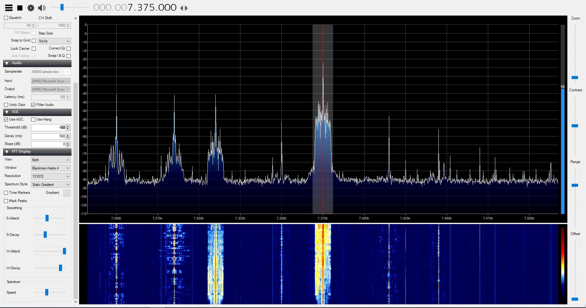

Еще два скрина: без антенны и с антенной. https://twitter.com/lambdaprog/status/820586986985652224
Я не спец, комментировать не могу.\
What should you expect with a 18bit SDR at full gain with and without antenna? Here are a few screensots of the prototype. See that MPX?

Однозначно фиговая балалайка, шумливая до офигения :D
Это для ламеров которые ведутся на 18 бит.
У меня свисток и тот без напряга выдает -130 и еще лучше без антенны :)
Пущай хотя бы уровня свистка достигнут, изобретатели ...
Не нужно забывать, что без указания разрешения БПФ по частоте мериться шумовыми полками абсолютно бессмысленно, т.к. чем больше точек при фиксированной частоте дискретизации, тем ниже будет шумовая полка – 3 дБ на каждое удвоение числа точек.
Ваши 130 дБ – такой же фэйк, как и этот рисунок, т.к. динамика свистка в полной полосе гораздо ниже. 130 дБ получается за счет выигрыша БПФ по шумам.
