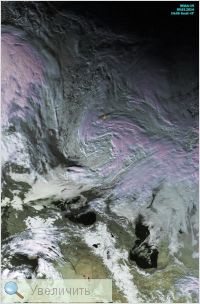

Продолжаем мониторинг метеоспутников на 137 МГц
Частоты NOAA (APT):
NOAA 15 137.620
NOAA 18 137.9125
NOAA 19 137.100
02.01.2014-утро
02.01.2014 06.01мск NOAA-18 Москва
С картой

Достал вчера купленный пару лет назад на ebay и уже немного подзабытый FuncubeDonglePro, дабы попробовать его для приема NOAA-шек на даче. Свисток показывает весьма приличные результаты и составляет достойную конкуренцию более дорогим приемникам, специально заточенным для получения снимков с метеоспутников.
Ночной пролет NOAA-18. В связке со свистком программка SDR# (SDR Sharp) - http://sdrsharp.com/
Полоса пропускания в канале APT - 34 кГц, плюс доплер по 3 кГц в начале и конце пролета. Так что можно предварительно выставить ширину 40 кГц и не корректировать частоту во время приема (пробовал ставить 37 кГц - тоже нормуль).
Еще пара сегодняшних дневных снимков, сделаных с помощью SDR:
04.01.2014 13.40мск NOAA-19 Москва
С картой
04.01.2014 15.21мск NOAA-19 Москва
С картой
Ну а этот 18-ый принят на R2FX:
04.01.2014 17.13мск NOAA-18 Москва
С картой
Инфракрасный
Инфракрасный с картой
Как видно, разницы в качестве изображений нет. Разве что на снимках, полученных с FuncubeDongle, периодически появлялись отдельные черточки, в основном заметные в инфракрасном диапазоне.
В общем, за SDR - большое будущее )

Убрал на фиг телевизионный усилитель. Толку от него было немного, а вот по зеркалке на частоте NOAA-18 (137.9) постоянно лезли доклады пролетающих над головой бортов на 127.2. На картинке это проявлялось в виде горизонтальных полосок:
http://www.radioscanner.ru/uploader/2013/137.9.wav
Теперь стало нормально.
08.01.2014 16.28мск NOAA-18 Москва
С картой
Инфракрасный
Правда, до конца от помех избавиться пока не удается. На частоте NOAA-15 у меня идут серьезные искажения сигнала при подключении кабеля COM-USB
