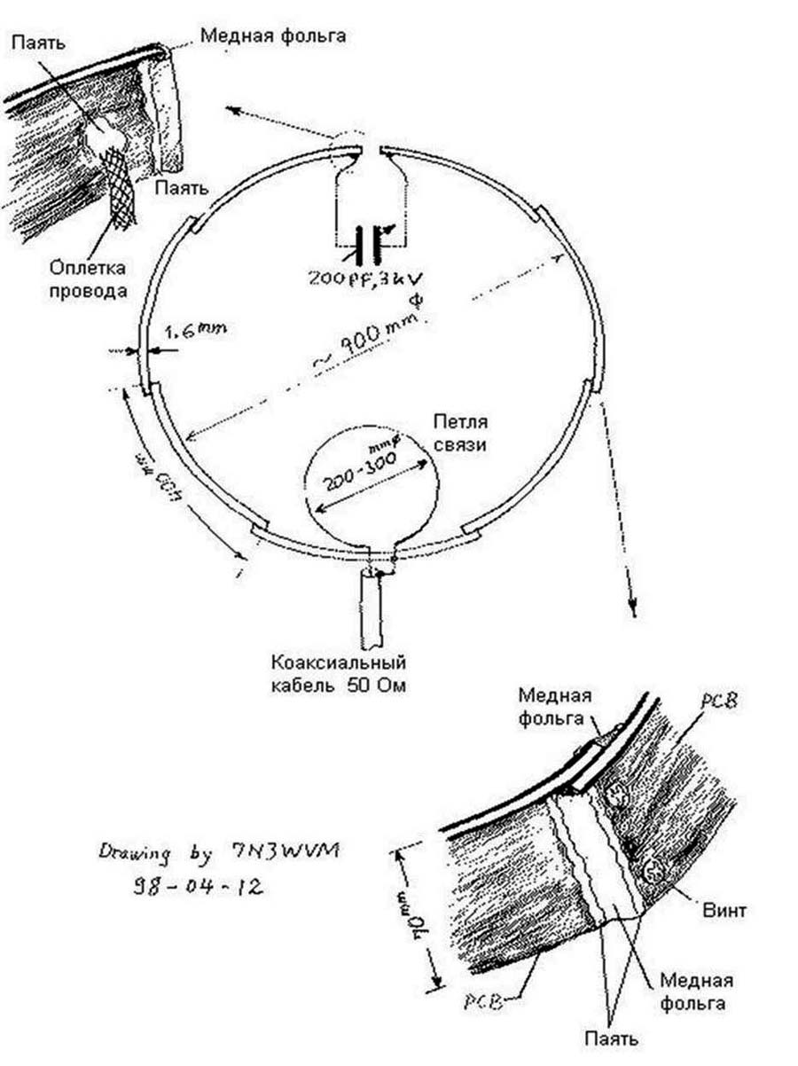

...потому как если на форуме нет владельцев такой антенны
Владелец такой.
Таких
ФАП и пульт управления ФАП от Р-140М (ферритовая антенна)
Широкополосная не_ферритовая МА

Дата: 08 Фев 2014 20:54:12 #
Владелец такой.
о, попробую по этой схеме собрать, что выйдет.

Антенну эту думаю проще собрать самому
Каму как.
Информация для самодельщиков – три четыре J310 равны одному, КП902 КП903.
