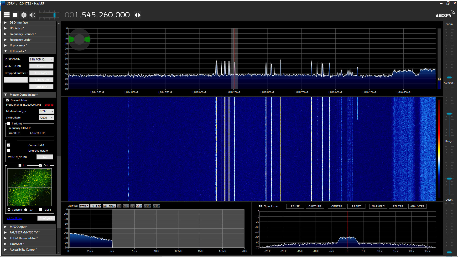

Оказалось, что этот генератор можно подстроить поточнее, если рядом с ним припаять проволочку и прижать её к боковой стенке.
Удалось получить +-100Гц на 1545МГц в диапазоне комнатных температур и при подогреве пальцем, причём на одних сигналах может быть +50, на других -50, но конечно не факт, что там частоты от атомного эталона, да и Доплер исключать нельзя - спутники колеблются около своей позиции. На GSM БС разброс частот больше.
Значение 1545.260000 держалось несколько минут, но без внешних воздействий плывёт не больше +-20Гц.

Похоже генератор в неочень хорошем состоянии, свистит как дохлый импульсник, но несущая на выходе есть, светодиод locked горит.
На выходе 10МГц TTL ничего нет, а хотелось глянуть на гармониках, чего там твориться, с синуса 10МГц гармоники получить не вышло, даже подключив индикатор поля - надеялся на появление гармоник в диодах.
Перегруз приемника несущей от этого генератора, выглядит точно так-же, как и от обычного кварцевого, то-есть с "ушами".
Свистит судя по всему как-раз БП, но питание выдаёт, насколько чистое - это конечно вопрос.

Дата: 15 Мар 2022 14:28:38 · Поправил: Sergey4565 (15 Мар 2022 14:50:20) #
Попробовал тактировать HackRF от рубидия - "уши" те-же. А вот положение точки в плагине "Метеор демодулятор" более стабильное. Тоесть "уши" - это не джиттер. Скорее всего это косяк самого синтезатора на SI5351.
В процессе экспериментов генератор допищался до кренделя, стал щёлкать и вырубаться.
К счастью есть второй такой-же, в более хорошем состоянии - не пищит.
Гармоники есть всё-же, пробовал смотреть по ним частоту и всё время получаются разные значения, самое забавное - что опора в этот момент от него-же :) Где интересно возникают ошибки частоты - в софте, или из-за конструктивных особенностей приёмника?
Причём значение частоты меняется всякий раз, если подвигать шкалу и захватить несущую снова.
