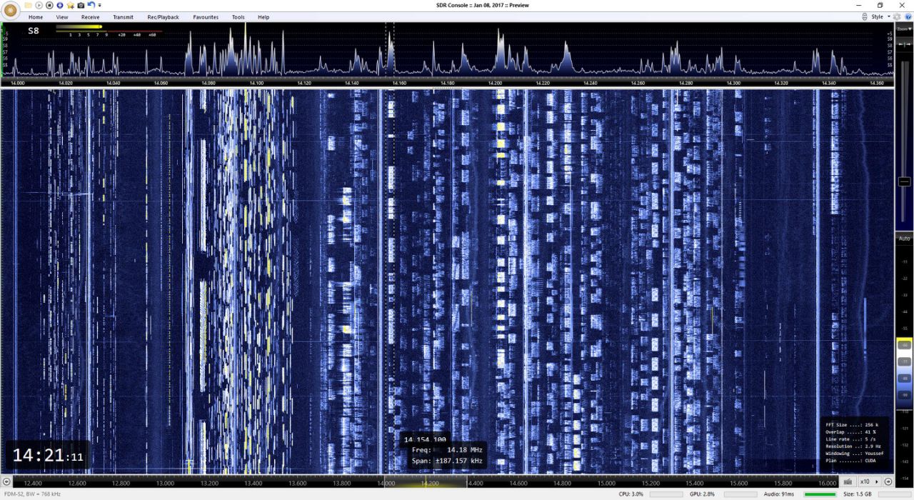

Привет, владельцам прекрасного приемника!
На досуге пролистывал свою тему. Интересненько, за три года она не потонула в оффлайне и до сих пор жива. Радует, что подтягиваются новые пользователи.
До сих пор пользуюсь своим экземпляром аппарата (серийный. ***0031). Ни разу не подводил. Полоса обзора до 6 Мгц просто радует, особенно на УКВ. Основные возникшие проблемы были связаны прежде всего с внешними факторами: или не качественный USB-кабель или проблемы с антенной.
В качестве примера о некачественном кабеле, приведу скрин.
На вид черный кабель USB-A/USB-B с ферритовыми защелками, внешняя оболочка не поврежденная.. Как итог, на панораме пунктиры наводок. А при подключении родного софта от Elad, происходило отваливание приемника.
меняем кабель на другой. Белого цвета, кажется он стоял на принтере. Проблем больше не наблюдаю. Эфир чистый и без наводок в любом диапазоне!
Приведу скрин замера с терминатором 50 Ом по входу. Полностью соответствует паспортным данным и вроде лучше :)
И напоследок, скрины сделанный в прошедшие выходные. Воспользовался случаем, они весьма наглядно демонстрирует работу SDR для новичков в теме. Хорошо видно, что приемник неплохо держит бешеные уровни от китайский мегаватников.
20мд (14МГц)
40мд (7МГц)
Всё как на ладошке.
(скрин с телефона)
