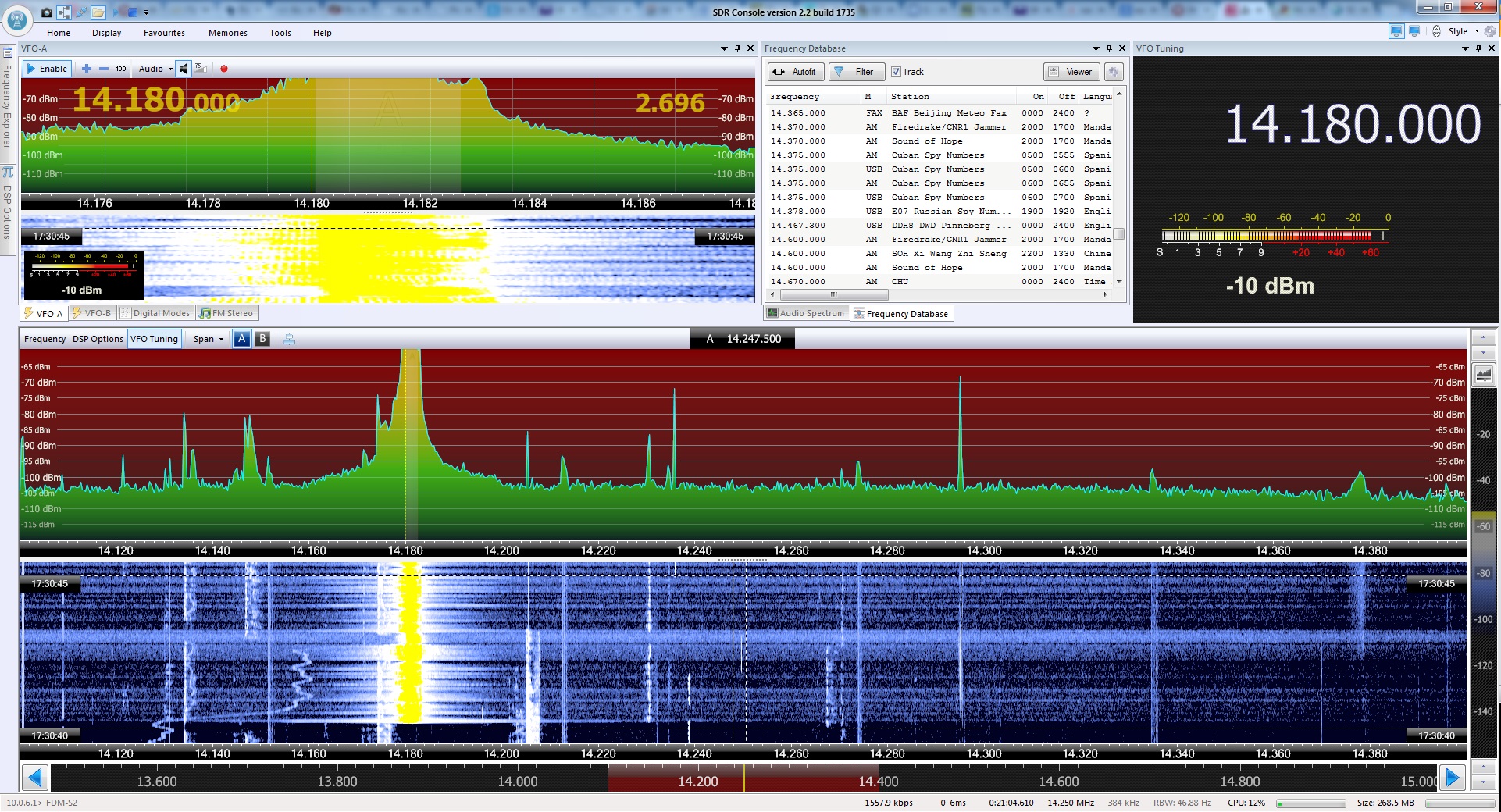

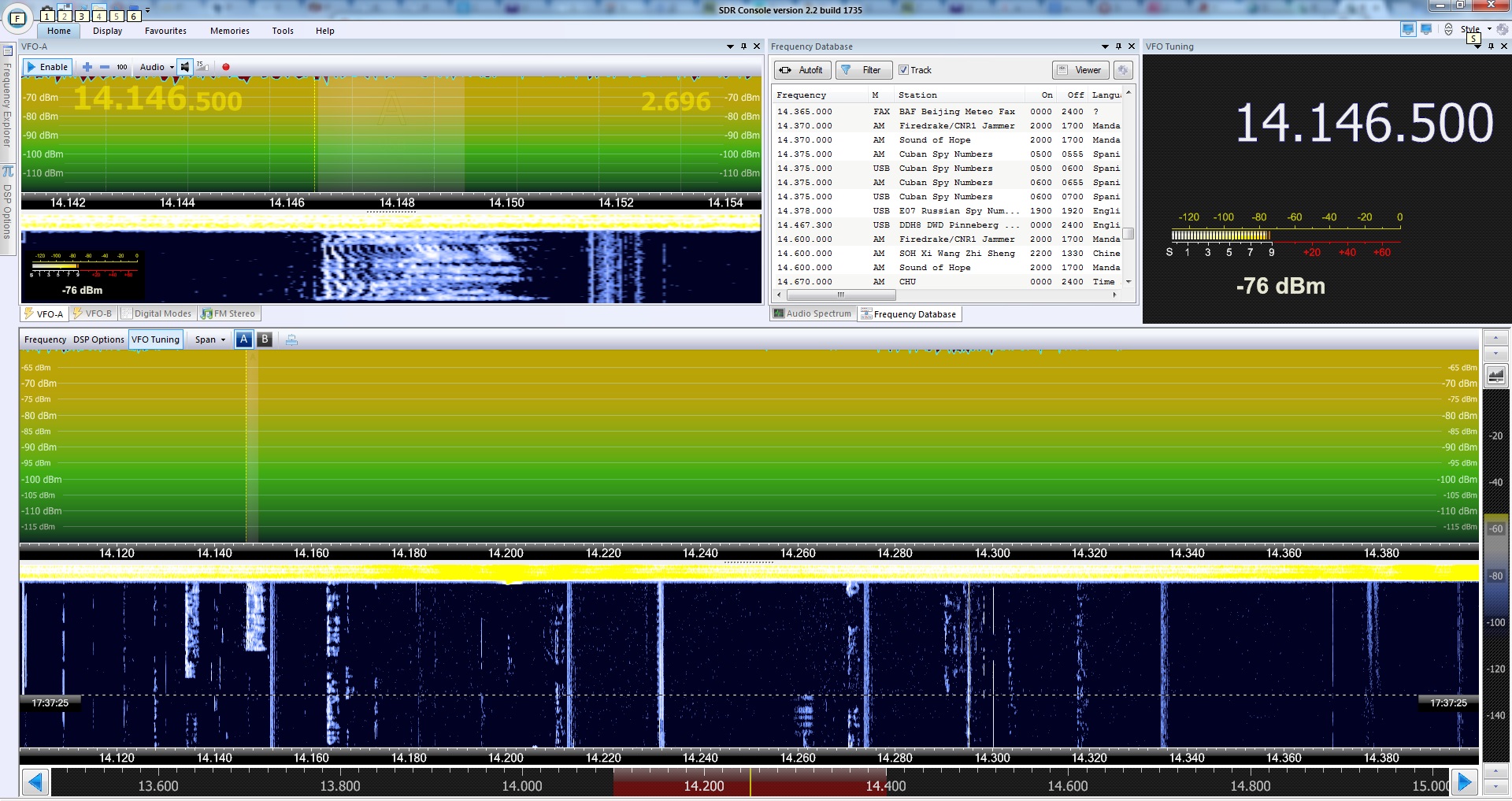

И небольшой комментарий по работе аттенюатора.
Буквально сегодня сижу, листаю Elad через SDR Console и резко весь диапазон накрывает перегрузка. Включился сосед-радиолюбитель с 4 элементами направленными на север (мощность 1кВт). Я от него на Западе в 300 метрах. Естественно, я не вижу диапазон и вместо звука сплошной скрежет, даже на частоте его вещания.
Включаю АТТ и начинаю слышать, да и диапазон стал выглядеть приемлимо.
Скрины:
Аттенюатор ВЫКЛЮЧЕН
Аттенюатор ВКЛЮЧЕН
