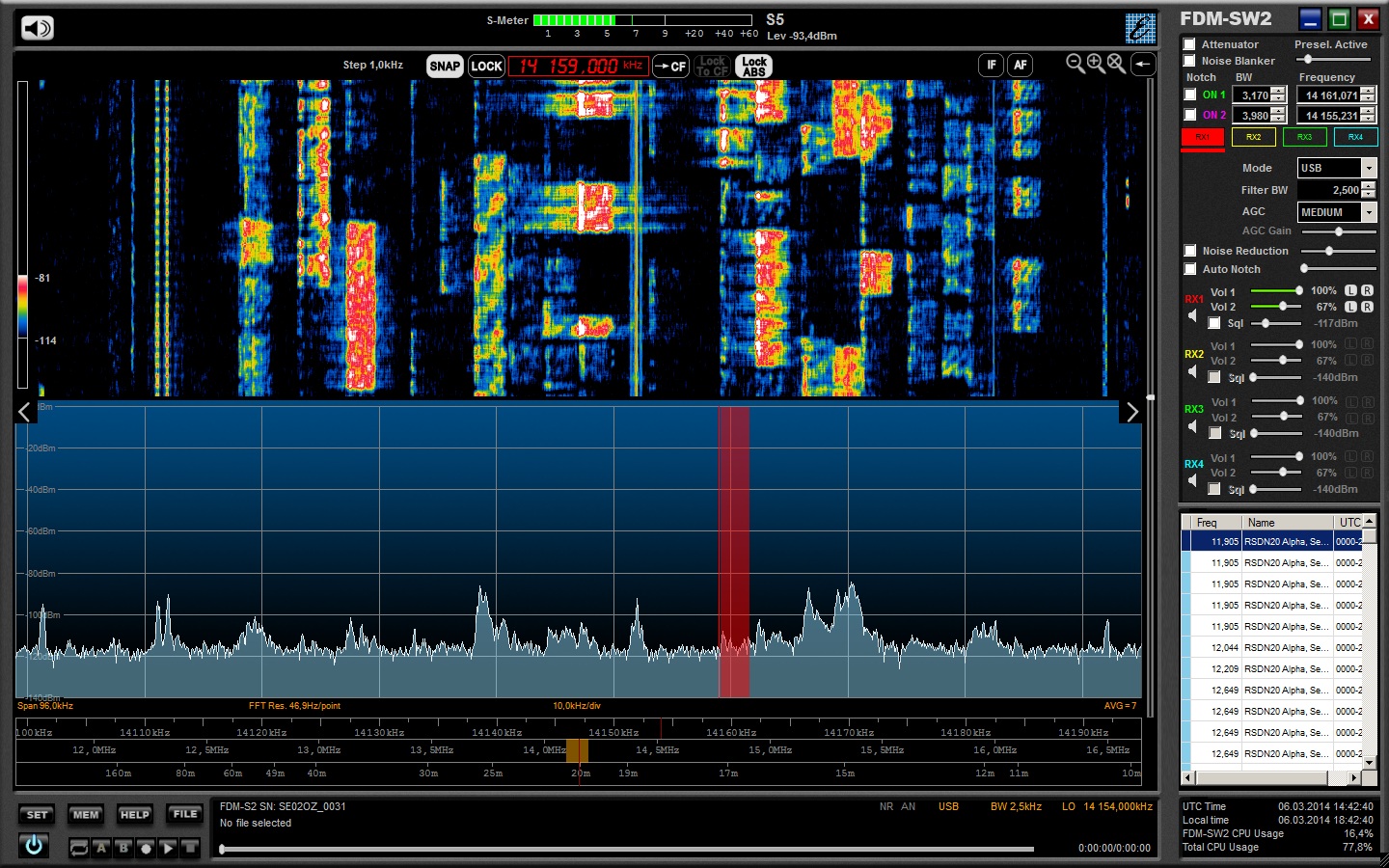

ПО устанавливается просто и без лишних проблем. Правда оно находится в бета-тестирование, но вполне работоспособное. Я человек дотошный, прежде чем предъявлять претензии производителю, решил вчитаться в мануал, который оказался вполне информативный для понимания принципов работы.
Чтобы отделить "мух от котлет" пришлось повозиться с настройками внешнего вида водопада и осциллограмме. Настройки максимально гибкие и обширные! В последнем релизе 1.04 внедрена возможность оперативно изменять контрастность водопада, тем самым оставляя только полезных сигнал, остальное опуская в тень.
Общий вид главного окна программы: ELAD FDM-SW2 внешний вид интерфейса
Отдельно стоит упомянуть составления своего частотного плана, в котором можно указать как диапазон частот, так и вид модуляции, шаг настройки, включение аттенюатора, вывод на доп. аудиовыходы.
При перестройке по частоте и в случае совпадения с частотным планом, происходит переключение по установкам частотного плана. Удобно!

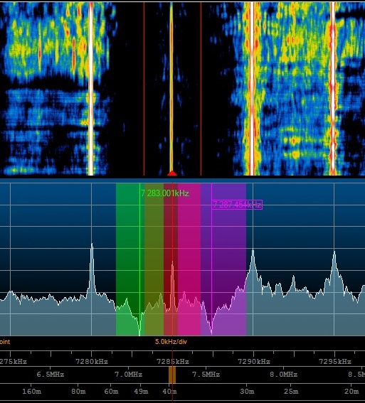

Попробовал BW-фильтры работающие по указанной частоте с управлением ширины, работа впечатлила.
Прием ввелся в одном из самых сложных диапазонах - 41м. Частота приема 7285кГц
Так выглядит стандартная панорама
А так, после применения BW-filters
Звуковой пример, включение фильтров происходит на 40 секунде
Конечно, если соседи сильно задавят, чуда не будет. Кроме узконаправленной антенны ничего не поможет.

KarapuZ, видимо я неправильно понял установки. Прилагаю скрин настроек.
KarapuZ
Offline6.2
с июн 2013
Юг России
Сообщений: 5904
Дата: 12 Мар 2014 15:30:44 #
michael-pro спасибо, теперь понятно.
