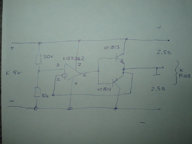

Добрый вечер, досталась мне военная старая радиостанция Р-105М, со вздутыми, неработающими аккумуляторами, все как положено. Какое то время я ее запитывал от батареи пальчиковых аккумуляторов соединенных параллельно-последовательно, но больше чем на 40 минут приема не хватало.... Так как использовать планирую только дома, решил добыть блок питания. Найдена была принципиальная схема:
В электротехнике я новичок, поэтому прошу помощи с созданием блок питания.
Вот мой список деталей, из которых я сильно сомневаюсь в трансформаторе:
1. Трансформатор ТП112-3
2. Выпрямительные диоды 4шт: Д214
3. Стабилизатор напряжения КР142ЕН5А
4. 5 диодов: Д226Б
5. 2 резистора с рассеивающей мощностью 1вт: 51 Ом и 300 Ом
6. Конденсатор керамический емкостью 0,1 мкФ
7. 2 конденсатора электролитических емкостью 2000 мкФ и 10000 мкф на напряжение 16В и 50В (как я понял там без разницы, лишь бы больше чем на схеме)
8.Транзистор КТ817г
9.Транзистор КТ3102в
Вопрос заключается в создании печатной схемы, желательно для куска стеклотекстолита 100мм на 100мм, но не критично...
Прилагаю свои попытки сделать разводку в spring layout:
Сам .lay файл прицепить так и не получилось (zip архив 16кб не принимает), подскажите как прицепить.
В общем нужны наставления:
1.подойдет ли этот транфсорматор? если нет, то какой нужен.
2. Правильная ли разводка? если нет то скажите как поправить или поправьте сами. при условии, что я таки смогу прикрепить сюда .lay файл.

Найдена была принципиальная схема: Где была найдена схема, вызывающая сомнения... Автору ее все равно,германиевые или кремниевые диоды использовать ! (в цепочке из 5 шт). Судя по номиналу R2 300 Ом,этот БП обеспечит равенство плюс и минус 2,5 в при токе около 8-10 мА., не более. Сколько надо для 105-й не знаю, но имхо намного больше. Трансформатор подойдет, если 105-ка будет просить ток порядка пол ампера. Схема в принципе правильная, за исключением рекомендации примененных диодов (или их количества)в последовательной цепочке. На печатной плате ошибка -попутана полярность выпрямительного моста. И еще рекомендация -расположить диоды в цепочке не так, как солдатики, голова к голове, а валетиком, будет удобнее. Ну это не принципиально.
Noeske
с апр 2014
Сообщений: 7
Дата: 11 Апр 2014 23:05:05 #
Схема из журнала радиолюбитель 80-х годов, спец для 105м мол делали. Станция кушает 0.85А на прием и 1.85А на передачу.
Про трансформатор на одном форуме сказали по мощности не подойдет, а я в этом не разбираюсь (пока).
Про диодный мост не понял.
Про диоды учту, спасибо.
ua3bh
Offline1.9
с дек 2008
Сообщений: 398
Дата: 11 Апр 2014 23:05:13 #
Еще не увидел как минусовая шина приходит на выход -2,4 В. А если перенести керамический конд. вниз, рядом с электролитом, станет красивше( шучу, просто лишнюю дорожку на плате не придется рисовать).

Зачем же огород то городить, да еще повторять схему тридцатилетней давности.
Есть же двухполярные DC-DC модули.
Что мешает на них то сделать?

Про мост. Из рисунка я понял так, что корпуса диодов Д-214 (верхние по рисунку) соединены с минусовой шиной, а надо бы с плюсовой. Ну а транс, как Вы уже догадались все равно не потянет даже на прием.
Noeske
с апр 2014
Сообщений: 7
Дата: 11 Апр 2014 23:14:12 #
Для старой станции - старая схема. Да и это мой первый подобный опыт и эта схемка показалась мне проще сначала (есть еще парочка других, поновее), а когда деталями закупился, передумывать как то поздно уже... Готовые бп я не нашел и особо не искал, решил собрать сам.

Подойдет ли для этого тогда ТН58-127/220-50? Ну если да, то как его подключить? И вообще с какими характеристиками трансформатор подойдет?

Трансформатор помощнее, резистор 300 Ом уменьшить по возможностидо 200 - 100 Ом , выходной транзистор на радиатор и вперед ! ( Уменьшать резистор аккуратно, по чуть-чуть, контролируя выходы плюсминус 2,4 БЕЗ НАГРУЗКИ и температуру радиатора.)

Тут про ТН-58
Его хватит даже на передачу.

В журнале "Радиолюбитель", №12 за 1993 г, стр. 36, есть статья "Блок питания для Р109", написано что и для Вашего случая схема подойдет.
Я в свое время тоже экспериментировал с блоками питания для Р-105, на К142ЕН, на LT1083 вроде еще. Действительно, нужен хороший трансформатор. При не очень мощном трансформаторе, напряжение проседало и наступало что-то вроде самовозбуждения.
А потом сделал БП на ТС-180 от старого телевизора, совсем другое дело... Давно это было. :)

при наличии ТН58 думаю можно сгородить нормальную двухполярную схемку. схема ТС наверно придумана от отсутствия трансформатора с двумя обмотками или с отводом

Добавлю еще чуток дегтя - если стабилизатор на кт 817 не справится со своим назначением (создание искусственной средней точки),то разбаланс вых. напряжений отправит раритетную стопятку в металлолом - говорят, лампы в ней легко перегорают от превышения 2,4 В. Лучше откажитесь от этой схемы.
Делал когда-то такую схему - не понравилось из-за небольшой разности напряжений в плечах, трудно подобрать одинаковое значение, полистайте подшивку *радиолюбителя* за тот же год что и эта схема, там была ещё статья для станций 108, 109 блок питания собран на транзисторах - кт 825 + кт 817, вроде так, два одинаковых плеча, весь блок удалось разместить в аккумуляторном отсеке станции, работал очень даже ничего...
Работает прекрасно и давно:
А вот эту не испытывал:
