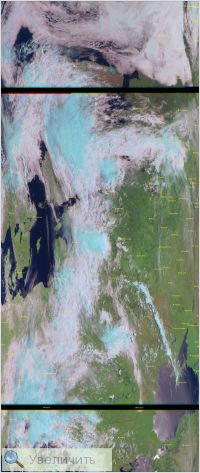

29.05.2019 10:33_МСК Метеор-М2 Тверь
Полный размер

Снимок с вечернего пролета. Центральный регион пересекает холодный атмосферный фронт.
Ниже этот и другие сегодняшние снимки с расширенным количеством меток. Правда, обратил внимание, что местами появляются метки городов с другого континента :) Глюки программки, но этим можно пренебречь )
30.05.2019 08.38мск Метеор-М2 Москва
30.05.2019 10.18мск Метеор-М2 Москва
30.05.2019 16.50мск Метеор-М2 Москва
30.05.2019 18.29мск Метеор-М2 Москва
30.05.2019 20.08мск Метеор-М2 Москва

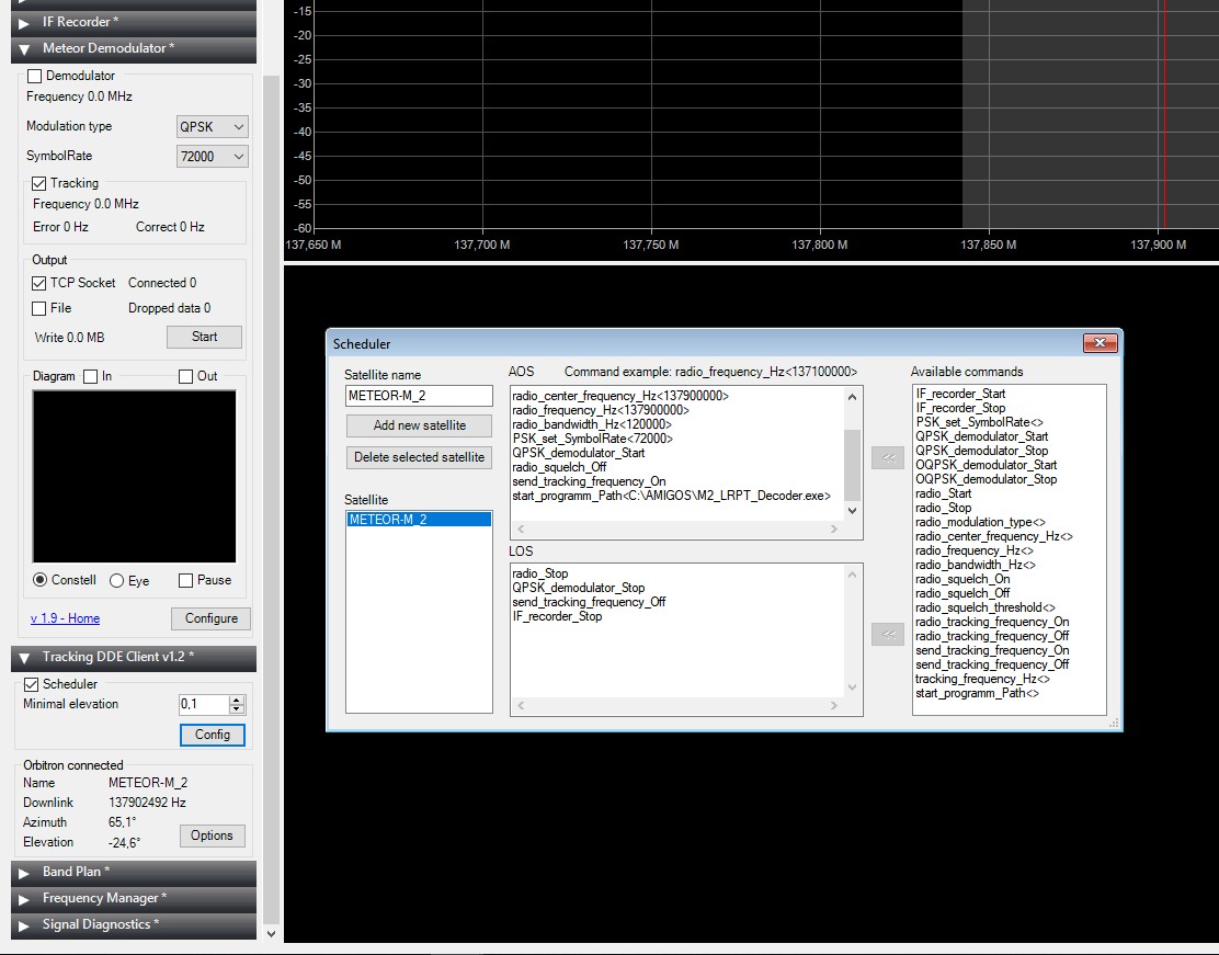

Всем здравствуйте. Помогите советом. Установил плагины для приема Метеора , но при попытке включить демодуляцию либо программа автоматически закрывается, либо пишет что "Слишком низкая частота дискретизации IF" . В настройках Шарпа выбираю по максимуму 3,2 MSPS все равно ругается на частоту. NOAA принимаются без проблем, при прохождении Метеора сигнал так же виден. Помогите советом.
sakhalin2004
с апр 2012
г.Оха Сахалинской области
Сообщений: 751
Дата: 04 Июн 2019 14:35:03 #
nick73
А децимацию настраивали?
Если да - то нужно децимацию выставить таким образом, чтобы значение дисплей было выше 150 кГц.
nick73
с янв 2017
Ульяновск
Сообщений: 44
Дата: 04 Июн 2019 15:25:57 #
Выставил, при установки галочки Demodulator , все равно пишет про ошибку "Слишком низкая частота дискретизации IF"

Запись и декодирование как у Вас осуществляется? От DDE или руками запускаете? Если от DDE, выложите настройки:
А вообще похоже на "отваливание" свистка:
3,2 очень много - хватит и 0,9.
nick73
с янв 2017
Ульяновск
Сообщений: 44
Дата: 04 Июн 2019 21:19:55 · Поправил: nick73 (04 Июн 2019 21:37:30) #
От DDe не запускается, руками запускаю. Настройки брал из этой ветки (где-то были выложены) , но там по другому чем на вашем скрине. Сейчас выставил как у Вас но в верхнем окошке наверно еще что-то нужно прописать. Пока выставил все как на скрине. Попробовал запустить орбитрон в режиме эмуляции, как метеор в моей зоне шарп запускается от DDE Client на секунду появляется водопад и Шарп сразу закрывается моча. NOAA от DDE Client запускается без проблем и пишет аудио пока спутник находиться в зоне видимости.
nick73
с янв 2017
Ульяновск
Сообщений: 44
Дата: 04 Июн 2019 21:25:40 #
"3,2 очень много - хватит и 0,9." уже все перепробовал.

Давайте от печки плясать (с бубном будем).
1. Ошибка была изначально или внезапно появилась (до этого М2 декодировался нормально?).
2. Версия Шарпа.
3. Версия плагина.
4. Пишете спектр, потом через плагин прогоняете или онлайн декодируете.
5. Вид модуляции при приеме WFM.
6. Если сразу плагином декодируете покажите ini файл.
7. Без Орбитрона Доплеровсий сдвиг частоты как подстраиваете.
[IN]
source=TCP
host=localhost
port=2011
mode=72K
[OUT]
path=g:\Images_Meteor
rgb_q=100
mono=bmp
logs=NO
APID70=NO
VCDU=NO
[FAST]
FORMAT=bmp
R=1
G=2
B=3
[GLOB]
AmigoID=*********
_mode=UDP+VPN
_path=C:\AMIGOS\ShareFolder
_host=185.26.115.106
_port=2013
nick73

1. Ошибка была изначально или внезапно появилась (до этого М2 декодировался нормально?). - Изначально. М2 только начал пробовать.
2. Версия Шарпа. - 1.0.0.1525
3. Версия плагина. - Meteor Demodulator 1,9 Tracking DDE Client v1,2
4. Пишете спектр, потом через плагин прогоняете или онлайн декодируете. - пробую как описано в начале этой ветки 3-прогами
5. Вид модуляции при приеме WFM. - WFM
6. Если сразу плагином декодируете покажите ini файл. - при его старте Шарп молча закрывается.
7. Без Орбитрона Доплеровсий сдвиг частоты как подстраиваете. - Подстраивается орбитроном в настройках Tracking DDE Client прописано :
radio_Start
radio_modulation_type<WFM>
radio_bandwidth_Hz<120000>
radio_tracking_frequency_On
ну и естественно в орбитроне частота приема

nick73
Приветствую. Можете сделать PrintScreen c Шарпа, чтобы видно было вкладки "Meteor Demodulator" и "Tracking DDE Client" (вместе с Config)?
nick73
с янв 2017
Ульяновск
Сообщений: 44
Дата: 05 Июн 2019 13:16:54 · Поправил: nick73 (05 Июн 2019 13:25:12) #
marquis
с окт 2006
Сообщений: 6498
Дата: 05 Июн 2019 13:43:49 #
nick73
Хорошо. А продолжение есть после "radio_squelch_Off" в верхнем окошке (AOS)?
nick73
с янв 2017
Ульяновск
Сообщений: 44
Дата: 05 Июн 2019 14:37:32 #
ПРодолжение не знаю, прописывал по скрину из скрина что по выше
marquis
с окт 2006
Сообщений: 6498
Дата: 05 Июн 2019 14:48:18 #
Нужно обязательно добавить: start_programm_Path и указать путь, где лежит M2_LRPT_Decoder.exe
Вот, что там должно быть:
AOS:
radio_Start
IF_recorder_Start
radio_center_frequency_Hz<137900000>
radio_frequency_Hz<137900000>
PSK_set_SymbolRate<72000>
QPSK_demodulator_Start
radio_squelch_Off
send_tracking_frequency_On
start_programm_Path<C:\AMIGOS\M2_LRPT_Decoder.exe>
LOS:
radio_Stop
QPSK_demodulator_Stop
send_tracking_frequency_Off
IF_recorder_Stop
IF recorder можно исключить, если не нужны записи (занимают много места)

Чет у мня нет такой папки . Это прога отдельная?
marquis
с окт 2006
Сообщений: 6498
Дата: 05 Июн 2019 16:05:06 · Поправил: marquis (05 Июн 2019 16:07:29) #
nick73
Да, она собственно и декодирует снимки в онлайн
Необходимо создать папку и положить в нее
M2_LRPT_Decoder.exe
M2_LRPT_Decoder.ini
http://185.26.115.106/
M2_LRPT_Decoder.ini - прописать, как у _Hack_
path= укажите путь, куда лягут снимки
