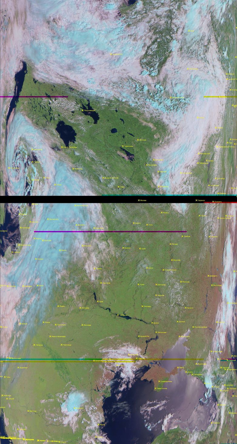

05.07.2019 09:57_МСК Метеор-М2 Тверь
Полный размер
05.07.2019 11:37_МСК Метеор-М2 Тверь
Над Скандинавией сформировался очередной циклон, думаю сегодня вечером - завтра утром, центр накроет.
Полный размер

05.07.2019 19:49_МСК Метеор-М2 Тверь
Полный размер
Тверь уже накрыло, но пока ни дождя, ни ветра нет.
