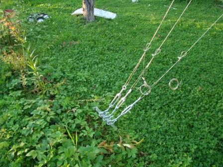

Мачта для помехозащищенной антенны СВ ДВ
Подготовка к поднятию
Последние приготовления
Под стропами
Теперь краткое описание первого варианта:
Несущая 4 трубы по 2 метра сцепленные тремя виртуальными трубами по 1м
с зазором между стенками около 6 мм и стянутые 24 болтами по 5 мм
и посаженные на гровер снаружи под болт и шайбу (на каждую из трех труб).
Отличие от телескопа постоянная жесткость до определенной высоты,
от метода крепить трубы с помощью вкладок трубами меньшего диаметра
- подвижность секций. Такая мачта неплохо прогибается скрипя всем
своим телом, а затем легко встает как ванька встанька. Ее можно даже
потрясти в вертикальном состоянии для выравнивания секций. Трубы
загонялись без подгона 40 мм несущие и 50 мм связующие.
При высоте в 8 метров с упором из стальной трубы закопанной в землю
и имеющий полуразрез, один человек спокойно ее поднимает.
Погоня за высотой и невозможностью нарастить штырь из
аллюминия привел к 4-х метровой синтетической трубе на вершине
повысив таким образом высоту до 11 метров. К стати после поднятия
удочка сложилась на зло но эксперимент произведен был.
Немного поразмыслив я переделал верх мачты и добавил телескопическое
удлинение из 8 метров вот чем это закончилось. Не расчитали синхронность
поднятия основного тела мачты (руками) и тросов с блоками с общей длиной
100 м (4 поворотных блока) да и первый блок повесили не туда на 8 метров
вместо десяти.
Погоня за высотой изображена далее сложилась ровно над головой
Вот они 16 метров непокоренные
Не отчаявшись о взял за свой счет тем более что руку цепануло тросом и вот
на следующий день укороченная до 13 метров она красовалась
Там наверху красный провод вершина того треугольника
Травку здесь как и в хорошей ВЧ будут подстригать ножницами.
Теперь о самой антенне. 100 метров петли было на кустарниках,
яблонях и т.д. по всему периметру. Сейчас часть петли это
треугольник с вершиной 13 метров и лучами по 20 м спускающимися
до уровня 2-3 м, а далее как и раньше. Замыкается петля на втором
этаже на симетрирующий транформатор и далее коротким фидером в afedri.
Днем сравнивал ранее изготовленный наклонный луч (50м) с подвесом
6 метров и новую в диапазоне радио России 834 кГц. Наклонный луч
и снежит и горбы по всему спектру собирают. Эта даёт ровную линию.
Вечером когда помех меньше сравнивать труднее поскольку станции кишат.
На длинных вечером в районе Софрино идет понятно Варшава как Москва
без треска и Франция наезжая на Германию на глаз в кГц 15,
белорусы мирно посапывают, а вот румыны пропали, 136 кГц
понятно маяк работает ТВЧ неприлично спрашивать что на 66 кГц,
обнаружил еще маяк в районе 20 кГц круглосуточно без замираний.
Нужен совет стоит ли поднимать оставшиеся метров 50 петли
с кустов хотя бы метров на шесть.
Спасибо
p.s Забыл сказть для чего крест и 4 блока и тросы от них.
Мечтаю сделать легкий вариант наденова из ученических треугольников
провод 0.5 мм метров по 15 стороны (легкий вариант) я наблюдатель мощность не нужна.
Еще есть идея затянуть классику медный штырь высотой 10 метров и посмотреть
на КВ. Да петля на КВ (выше 10 МГц) понятно не работает и наоборот страшно полосит.
Падающей стрелой и растяжками в 4 стороны поднимается одним человеком без проблем элементарно.Свою 16,5м алюминиевую подняли таким образом вдвоём.

Про стрелу слышал только на огороде не развернуться.
ЗАЗ965
с апр 2014
Минино,Тульская область
Сообщений: 90
Дата: 24 Сен 2014 16:09:29 #
6метров будет достаточно
kalista
Offline1.4
с окт 2013
Сообщений: 155
Дата: 24 Сен 2014 16:29:51 · Поправил: kalista (24 Сен 2014 16:31:17) #
Я поднимал блоками при удалении в 9 метров от центра мачты
и еще метров 8 до дома где был закреплен трос, думаю при
старте эквивалентая высота стрелы была не более 2 метров,
но затем резко пошла вверх. Блоки стягивали антенну пополам
(всего 4 удерживающих плеча и пятый за который тянули).
Фатически я только страховал отклонение в сторону и
последнее вертикальное удержание. Второй тянул.
KarapuZ
Offline6.2
с июн 2013
Юг России
Сообщений: 5904
Дата: 24 Сен 2014 16:33:25 #
kalista
Неплохо бы ещё коуши поставить в местах сочленения растяжек с талрепами, со временем тросы могут сильно деформироваться,
вплоть до перетирания:
kalista
Offline1.4
с окт 2013
Сообщений: 155
Дата: 24 Сен 2014 16:51:42 #
Спасибо за совет, опыта нет, орешек к стати было только три штуки
поставил на самый длинный трос. Вообще нагрузка на тросы
минимальная хоть мачта чуть и наклонена на глаз тяга два-три
кило когда снимаешь особых усилий не нужно.
На верху сделал просто две дырке в пластине и через кембрик продел.
Ну антенна больше эстетический характер носит чем силовой.
Трос к стати в полимере не очень толстый 2.2 мм.
Она уже падала потянула за собой колья из стали трос выдержал
стальной прут вывернуло.
До следующего сезона думаю достоит.
