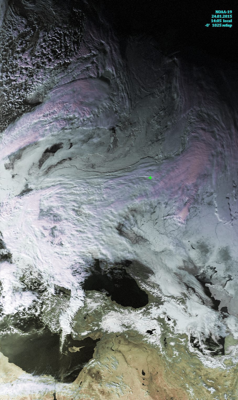

Дата: 24 Янв 2015 14:20:50 #
24.01.2015 14.05мск NOAA-19 Москва
С картой
