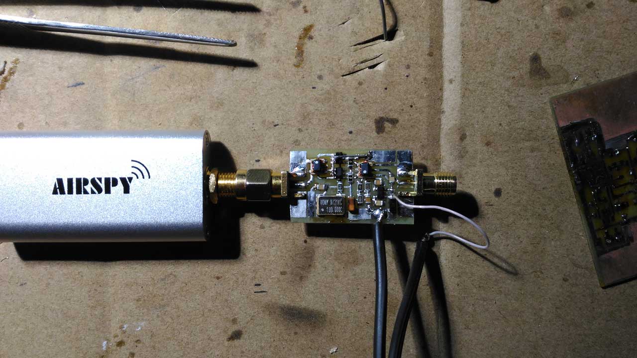

Схема оригинального Spyverter.
Собрал макет для обмера параметров.
Что сказать... опять бизнесмены-рукожопы выпустили "недоконвертер" для хомячков в ущерб параметрам, сэкономив лишние 2 бакса на полностью балансной схеме.
Потери в преобразователе - 12дБ!!!
Пролаз гетеродина в сторону приёмника -30дБ.
Пролаз гетеродина в сторону антенны -44дБ.
Пролаз входного сигнала - 30дБ.

NanoVHF

Коллеги, не сделал я сегодня сравнение Спая и Плея. Сравнения пока откладываются на несколько дней.
3 дня занимался лабораторками со спайвертером. Итогом получилась вот такая платка. Пока тестовый экземпляр. Дальше оптимальные фильтры будем сочинять.
Что интересно, работает в таком виде даже со свистком. Сейчас DRM радио слушаю на свистке (с узким полосовиком на 7МГц).
Этот сигнал из Индии ломится со страшной силой, даже на веревочно-балконную антенну в городе с кучей помех имеет хорошее отношение с/ш. Какой-то спектр у вас на скриншоте вяленький, это шумовая обстановка такая или свисток так принимает КВ? Все утонуло в шумах, там же дофига мощных сигналов с четкими АМ спектрами.
Вот это - дико шумный эфир и то радиостанции на вещательном диапазоне куда более четко выражены 7550 КГц DRM При нормальной помеховой обстановке выглядит гораздо красивее.
NanoVHF
с сен 2013
Санкт-Ленинград
Сообщений: 847
Дата: 22 Авг 2016 09:22:40 · Поправил: NanoVHF (22 Авг 2016 09:26:03) #
Да, всё правильно, уровень маленький, т.к. принимается на SDR-свисток. Усиление пришлось выкрутить на минимум, что бы лес палок не мешал. Всего 40дБ динамики сильно дают о себе знать. Приходится чётко следить за окном, между которым будет нормальная чувствительность и перегруз.
Понятно, что на AirSpy картинка куда веселее! 25дБ бывает уровень. Первый раз слушал DRM во вменяемом качестве, т.е. ни одного разрыва в течении часа-двух. Даже когда сигнал проседал довольно сильно.
