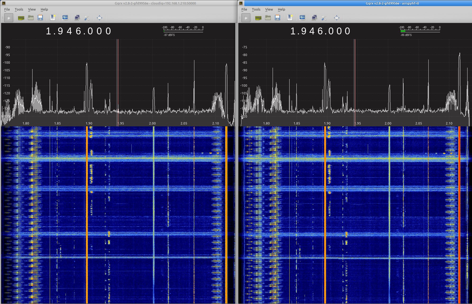

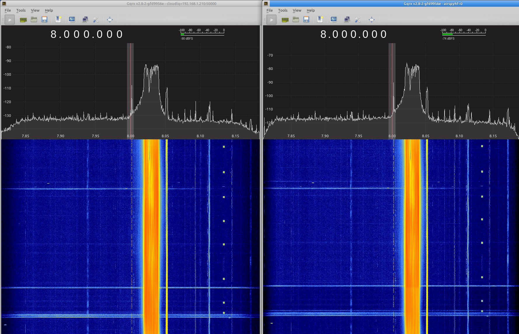

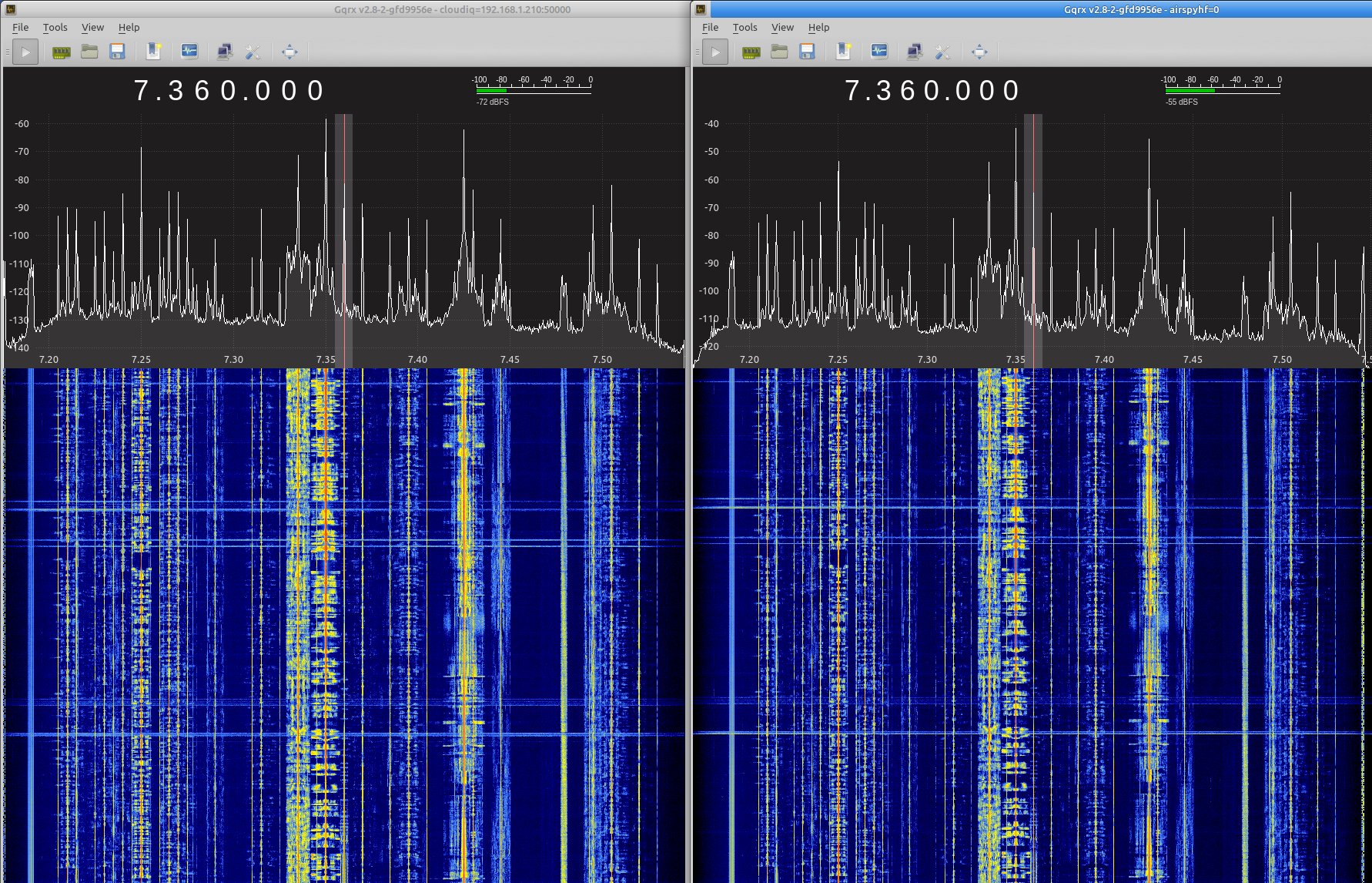

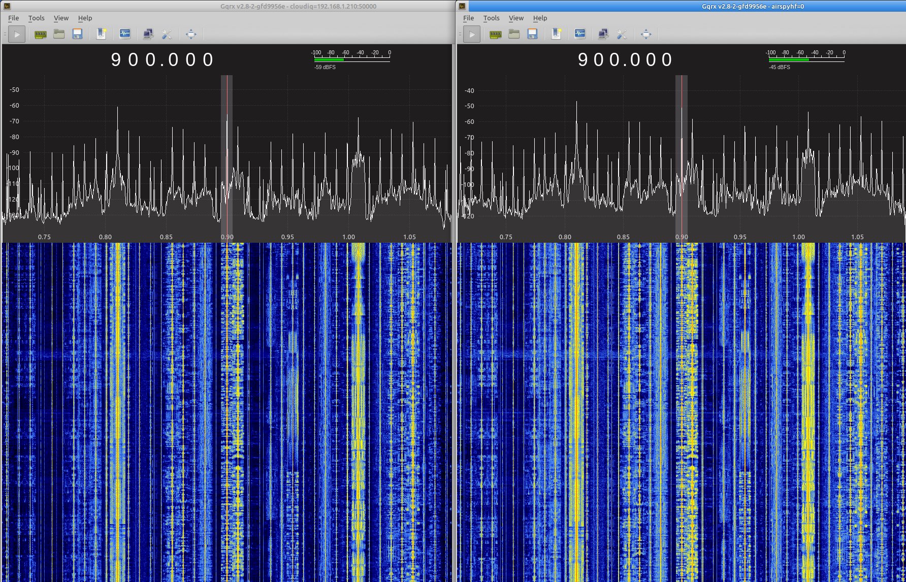

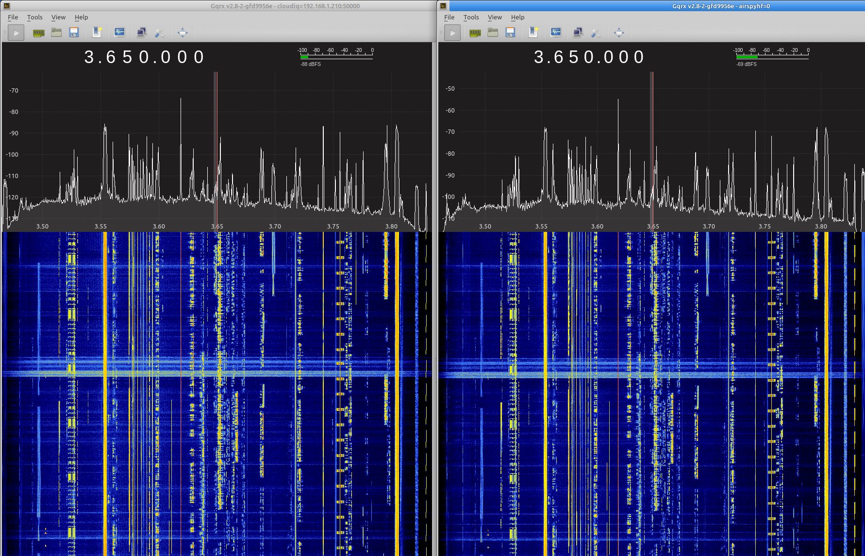

Cloud IQ (The Cloud-IQ uses a state of the art, very fast 14 bit A/D converter with 122 MS/s. This offers direct sampling capabilities of shortwave including 6m up to 56 MHz - около 800 евро) vs HF+
900 Khz https://pbs.twimg.com/media/DMdAl7ZXcAAKO5k.jpg:large
8 МГц https://pbs.twimg.com/media/DMdLxfoW4AEA4wO.jpg:large
7360 https://pbs.twimg.com/media/DMdKGgRWAAEmH5n.jpg:large
3650 https://pbs.twimg.com/media/DMdFOE6X0AESttL.jpg:large
1946 https://pbs.twimg.com/media/DMdC_fGWkAEwo-Q.jpg:large

Глядя на такие картинки, хочется в первую очередь хорошую антенну :)
AOR
Offline5.7
с окт 2003
Сообщений: 14502
Дата: 20 Окт 2017 10:21:03 #
Антенна всегда была и остается залогом успеха, ну и место ее установки, соответственно.
NanoVHF
с сен 2013
Санкт-Ленинград
Сообщений: 847
Дата: 20 Окт 2017 13:57:07 · Поправил: NanoVHF (20 Окт 2017 13:57:22) #
Глядя на картинки.... Это не эфир! На картинках какой то лютый пушной зверёк! :-)
Если на маленькой антенне столько палок, то что там будет на нормальной антенне? Ну, разве что в глухом лесу такой приёмник держать.

А где куча палок? Это несущие АМ станция на средних.
DVE
с ноя 2006
EU
Сообщений: 5098
Дата: 20 Окт 2017 14:27:18 · Поправил: DVE (20 Окт 2017 14:27:54) #
Да, если смотреть на заголовки окон, видно что слева и справа разные приемники.
wazzoo
с авг 2016
Псков
Сообщений: 7309
Дата: 20 Окт 2017 16:59:38 #
NanoVHF
Обычный нормальный эфир. Вы свои картинки покажите на этих частотах
Были бы там "палки" - то они были бы разные на этих двух приемниках.
