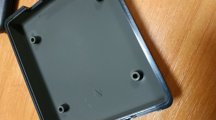

Интересно, что это за "стелс" покрытие у RSP1A? Видел в интернете фото, пластиковый корпус и внутри металлическое напыление, а тут что?

Судя по обзорам, тут тоже некое металлическое напыление. Только другого цвета.
