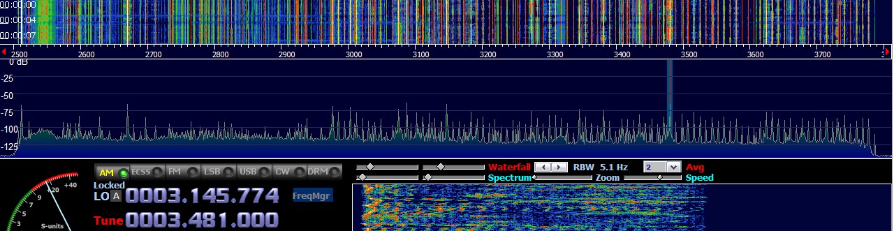

Продолжаю обсуждать этот пример.
Описание структуры header-ов в разных ШП iq-файлах wav удалось таки нагуглить. Прога HDSDR сама распознаёт header старых файлов от Perseus, и они ею проигрываются без проблем (в этих файлах есть чанк "rcvr" с информацией о центральной частоте и об UTC). В файлах же от SDR Console, которые выложены уважаемым alex.petukhov в этой ветке, есть чанк auxi с форматом, отличным от auxi HDSDR, поэтому HDSDR неправильно показывает частоты и время в таких файлах. Вот пример - так выглядят первые 7 секунд из файла "06-Jul-2015 011020.781 0.700MHz 000.wav" до переделки header-a:
Для проверки того, что даже минимальная переделка headera (внесением инфы, прочитанной из файла указанным выше путём, в формат auxi HDSDR) исправляет шкалу времени и частоты, я просто воспользовался редактором PSPad - он позволяет менять байты файла в hex-режиме. Правда, он не смог открыть такой большой wav-файл; пришлось отщипнуть (другой прогой) начальные 7 секунд и экспериментировать на отрывке. Итог эксперимента: всё отлично, после правки header-a первые 7 секунд из файла "06-Jul-2015 011020.781 0.700MHz 000.wav" выглядят так:
Т.е. шкала частот стала правильной (в частности: Лоран сел на место - на свои сто кГц), и центральная частота отображается верно (700кГц). На всякий случай вот картинка с растяжкой, вблизи какой-то громкой станции на 1035 кГц (я такие не слушаю, там что-то религиозное, но другой русскоязычной станции не попалось на скорую руку); кто разбирается в сетке частот, подскажите пожалуйста, если в этой картинке заметите всё-таки ошибки:
Всё. Со скачиванием архивов пока тормознусь и попытаюсь написать утилитку для правки header-а не вручную (правда, программист я никакой, и красивого интерфейса сделать не смогу. Наверное, если уважаемые DVE или Programmist заинтересуются, то придумают универсальный конвертор sdr-wav форматов получше; можно это обсудить в другой ветке, про "iq забавы"... А может, оно и не надо никому, хрен его знает... :)
