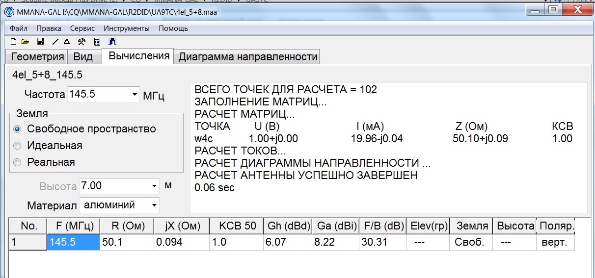

Возвращаясь к теме балконных антенн, выпал один не маловажный пункт в постановке задачи.
Это простота изготовления и настройки.
В основном такие антенны будут изготавливать начинающие радиолюбители, не обременённые антенными анализаторами и КСВ_метрами.
Следовательно, антенна должна быть не просто широкополосной, а очень широкополосной и простой в изготовлении.
Второй фундаментальный пункт постановки задачи - ослабление F/B нужно наконец оцифровать, для полного понимания.
Ослабление на 20db это ослабление в 100 раз, на 30db в 1000 раз.
Надо-ли "пыжиться" и ослаблять "хвост" так сильно, ценой потери усиления, сужения полосы и усложнения конструкции???
Решать благодарному читателю, моделей в ветке достаточно.
Итак, предлагаю вниманию широкополосную антенну с подавлением заднего лепестка F/B 23db (в 200 раз).
Это 4 элемента ВК.
Рефлектор и директора из AL прутка диаметром 5 мм.
Вибратор из Al трубки диаметром 10 мм.
Антенна безразлична к металлическому буму, элементы изолированы от бума.
Модель
73!
Юрий.
RN3DEK
Бендер О
с окт 2010
от туда

suv
с июл 2005
г.Ковров
Сообщений: 913
Дата: 03 Ноя 2015 17:15:49 · Поправил: suv (03 Ноя 2015 17:16:16) #
Бендер О
Не могли бы Вы промоделировать такой вариант?
Антенна с не изолированными от бума элементами не работает...
У меня, по крайней мере...
Возвращаясь к теме балконных антенн предлагаю модель с изогнутым рефлектором.
Это вариация на тему 4х элементного ВК с широкой полосой.
Немного поднял усиление и подавление F/B увеличил до 25db (315 раз).
Рефлектор из AL прутка диаметром 5мм, вибратор и директора из AL трубки диаметром 10мм.
Модель
73!
Юрий.

uve
с ноя 2010
Белгород,с. Беленькое, 12 изба от края
Сообщений: 1252
Дата: 03 Ноя 2015 22:53:57 #
Казалось бы их наоборот надо увеличить.
А вибратор такой же остаётся?
Да, длину элементов увеличивают на траверсе, но Вы забыли, что при увеличении диаметра элементов( до 11 мм), длину укорачивают. В этих "ножницах" победило укорочение.
Длина активного элемента 1014 мм, правда я сделал небольшую компенсацию реактивности за счёт конструктивной схемы компенсации - см скрин: диаметр центрального стержня 6 мм( по центру замкнут на траверсу). Изоляторы из полиэтилена.
Если не хотите усложнений, тогда расчёт даёт ( для обычного разрезного вибратора д =11 мм, длина 1014 мм , вставить с изолятором в отв. д = 14 мм):
Рефлектор 1029 мм, д1 942 мм, д2 868 мм, траверса 20*20 мм.

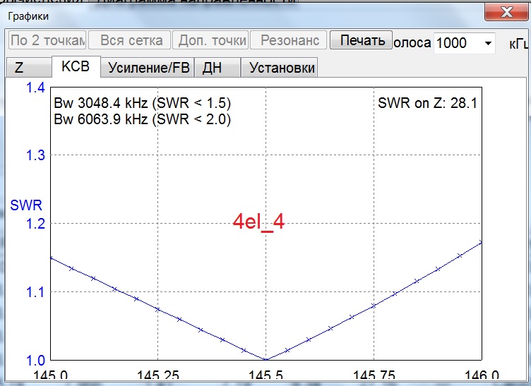

Дата: 05 Ноя 2015 23:58:04 #
Вот, она.
Подавление F/B 37,6 db (в 5800 раз).
Антенна имеет импеданс 28,125 Ом, согласовывается с кабелем 50 Ом через 1/4 волновой трансформатор 37,5 Ом.
2 отрезка кабеля 75 Ом, соединённого параллельно. Длина=(2060х0,25)х0, 67 для кабеля с ПЭ изоляцией =345 мм.
Рефлектор из Al прутка диаметром 5 мм, директора из трубки диаметром 8мм, вибратор из трубки диаметром 12 мм.
Положительная реактивка компенсирована ёмкостью 70 пф, включённой последовательно точки питания.
Модель рассчитана с учётом металлического бума - AL труба диаметром 30мм, элементы изолированы.
Модель
73!
Юрий.
RN3DEK

Сообщений: 913
Дата: 10 Ноя 2015 13:07:38 · Поправил: suv (10 Ноя 2015 13:09:28) #
Пожалуй, стоит остановиться на этой модели.
Широкополосная 4ка с П-образным рефлектором.
Рефлектор из AL прутка диаметром 5мм.
Вибратор и директора из AL трубки диаметром 8мм.
Модель
73!
Юрий
RN3DEK

Хотелось бы усиления побольше. Работать на антенну буду и с портативки тоже.
Что нибудь типа двунаправленной яги :)
