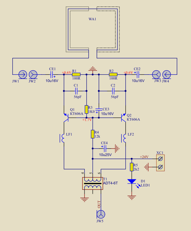

лучшая комнатная антенна - магнитная рамка,
ферритовая тоже относится к магнитным, но по сигнал/шум всегда хуже рамочной
Это активная широкополосная антенна, усилитель - простейший по схеме с общей базой, балансный, на двух транзисторах КТ606А, питание 24V ток потребления на один транзистор 6mA
На древний ламповый приемник с чувством 200uV принимает без шума "Вести ФМ" 1300kHz, СВ-ДВ эфир ожил как в старые добрые времена, также "ожил" Бухарест на 150kHz, которого уже 30 лет не было слышно на кусок проволоки
Рамка - экранированная, диаметр 45см, из куска кабеля РК75-9-13, с разрезанным экраном в центре, зазор 1см
В общем, это уже Hi-End для этого класса антенн (нерезонансные МА)

Proffessor
1 Применение 24 Вольт связанно исключительно с 606?
Просто на современных импортных 0.5 Ваттных транзисторах
получается аналогичный результат с питанием 8-12 Вольт.
2 СЕ1,2,3,4 просят в параллель керамику 1000 и 100 пФ.
Может тогда и необходимость в LF1 и 2 отпадёт при увеличении
индуктивности Т1?

Дата: 11 Июн 2021 08:09:12 · Поправил: Proffessor (11 Июн 2021 08:32:12) #
1428
повышение напряжения питания до возможного безопасного уровня (ближе к максимально допустимому) желательно для всех типов транзисторов, при этом достигается макимально широкий ДД, конкретно для КТ606А оказался оптимальным именно режим 24V-6mA, кстати КТ606А является аналогом широко известного 2N2222A (Vсeo=40V, Icmax=1A, ft=300MHz), существует также варианты 2222-го в более мощном корпусе, CZT2222A (SOT-223), CXT2222A (SOT-89)
Полярные конденсаторы поставил танталовые AVX, они не нуждаются в дополнительных керамических впараллель, а вот керамические С1-С2 обязательны, без них усилитель теряет устойчивость.
Индукторы LF1, LF2 - это фактически ферритовые колечки диаметром 4мм, надетые на вывод коллектора, в подобных схемах - это привычка и классика жанра (в тему устойчивости).

Дата: 11 Июн 2021 14:07:50 · Поправил: 1428 (11 Июн 2021 14:08:47) #
Proffessor
В данных схемах они полезны в базах т.к. ограничивают работу петли сверху подавляя УКВ вещалки.
В коллекторах они бесполезны.
Ну и высокодинамичный УВЧ на многоваттных транзисторах с питанием 24В - лишняя деталь)
Выход сигнала с 40 см рамки мизерный, раз в 10 меньше чем с метрового штыря МиниВипа.
Даже пара кт315 не перегружается. У меня вышло так.
А схема Ваша безусловно хороша. Можно в дуплексе на КВ работать с разносом антенн в

Уважаемые, подскажите, если не трудно.
Очень заинтересовала схема Proffessorа для рамки. К сожалению, КТ606 нет, есть КТ904А с десяток. Да, по мощнее, менее шумны, частотный диапазон тот же. К сожалению рассчитывать номиналы обвязки транзисторов не мастак, поэтому прошу помощи здесь.
Если можно, подскажите, пжл, номиналы каких деталей нужно поменять, карта напряжений по схеме, каким напряжением питать, потр. ток, если КТ606 заменить КТ904А?
ADN4-6T, возможна ли замена трансформатором на Амидоне (не помню, вроде FT43) 1/4/
Спасибо.

Дата: 12 Июн 2021 19:56:58 · Поправил: Proffessor (12 Июн 2021 20:00:42) #
Vangog
КТ904А думаю пойдет, собственно, для первого запуска в работу номиналы резисторов и конденсаторов менять не надо, трансформатор может быть любой с коэффициентом трансформации по сопротивлению 4/1, со средней точкой в первичке. Следует иметь только в виду, что приемник должен быть с 50-омным входом. Возможно придется вместо R4 поставить переменный резистор (22 или 33kOhm), и с его помощью подобрать оптимальный ток транзисторов (в пределах 3-15mA) для достижения минимального коэффициента шума
1428
Усилитель рамки здесь представляет собой повторитель тока с мизерным входным сопротивлением. Конечно, при равной напряженности поля, ЭДС в емкостном штырьке будет намного больше, чем ЭДС, наведенная в рамке, но следует иметь в виду, что для рамки важнее ток короткого замыкания, а не наведенная ЭДС. Этот ток КЗ мы пропускаем через повторитель тока, и на достаточно высокой нагрузке (обычно 200-800 Ohm) получаем очень неплохое значение напряжения. К тому же чтобы перегрузить повторитель тока (Rin~1...10 Ohm), надо очень постараться

Дата: 12 Июн 2021 20:44:33 · Поправил: Хайо (12 Июн 2021 20:48:13) #
2N2222 в первоначальном виде в 1968г был в своём ТО-18. А всякая пластика-косметика уже изобрели коммерсанты. Кристалл тот же, а предельный режим только импульсный. Ещё в 1970их были н априлавках всякие звёздочки-радиаторы на 5мм и 8мм- транзисторы, с которыми им 1 Вт не страшен. Сейчас этих радиаторов нет и придётся каждый раз изобретать велосипед.
КТ606 легко может быть дериватом от 2222, судя по его поведению.
Он отлично держит эмиттерный импеданс по закону Re=26/Ie и при 15 мА реально даст на эмиттере 2 Ом. У многих не охлажденных прямо под кристаллом транзисторов Re упирается на 5...9 Ом, уже не важно какой ток.
КТ904 в отличие от 606 имеет куда больше емкость Б-Э, но для рамки до 2 МГц это не помеха. Только 904 как и 914 входят в шустрый режим только при 20...60 мА. Ниже у них конфликт со своими емкостями. Несмотря на УКВ-СВЧ-нащначение хорошо себя ведёт и на НЧ КТ368 , ему дать несколько мА, не более 4..5 и у него на эмиттере те же 6...5 Ом как у КТ606. Ну 24В не нужно ему, даже 5 В нормально.
А если отрицательное питание не смущает, берите КТ3108А или КТ3162А с токами 10...20 мА при 5Вольт. У них до 20 МГц с эмиттерным импедансом полный порядок.
По замыслу и КТ3142 (npn) должен быть хорошим, но ИНТЕГРАЛ их на общий рынок отпускает с бета не более 45, видимо зеленный заказчик там отбирает всё хорошее.

Дата: 15 Июн 2021 20:08:43 #
Спасибо, всем ответившим по замене КТ606 на 904А.
Всё равно есть вопрос: если ставить КТ904А и Iпотр. на транзистор выставить R4 100мА, то падение на R1 и R2 составит 6 В, может поставить резисторы ом 10-15?
Есть 2N2222 с Китая, если их ставить, какой ток потр. транзистором ставить? Оптимальное U пит.?
Спасибо. С уважением ко всем.

Дата: 19 Июн 2021 14:20:52 #
Vangog
для КТ904 ток можно задавать любой, если хочется дать побольше, следует R1-R2 заменить на 10Ohm-1W (чтобы не терять напряжение к-э), хотя достаточно будет 20-50mA, при этом уточнить конкретное значение тока надо по критерию наибольшего отношения сигнал/шум
Для 2N2222A надо оставить все номиналы и режимы как и для КТ606А
