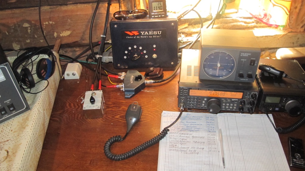

Дата: 16 Июн 2021 18:49:11 · Поправил: Mexico (16 Июн 2021 19:09:11) #
Для себя, в автомобиле, сделал выбор исключительно в пользу триплексера, а на базе, если нет доступа на крышу и антенны оконно-балконные выходящие на разные стороны, и, что важно, на один бэнд - антенный переключатель.
Но, для УКВ, особенно UHF, лучше переключатели не использовать, или использовать дорогие, нормального качества, точно не Комет, Опек и т.п., т.к. будут непростительно большие потери и ухудшится согласование.
