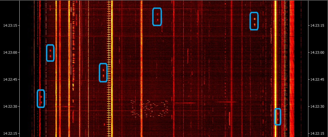

Zmej
И где послушать?
Как увидите, на "водопаде", сдвоенные пакеты, каждый длительностью чуть более секунды - с высокой вероятностью это будет ALE-3G. Примерно так выглядит зондирование каналов, участок 5300-5800 kHz:
А по этой ссылке, первый скриншот,
разрыв соединения, скорее всего Фалькона-3.
