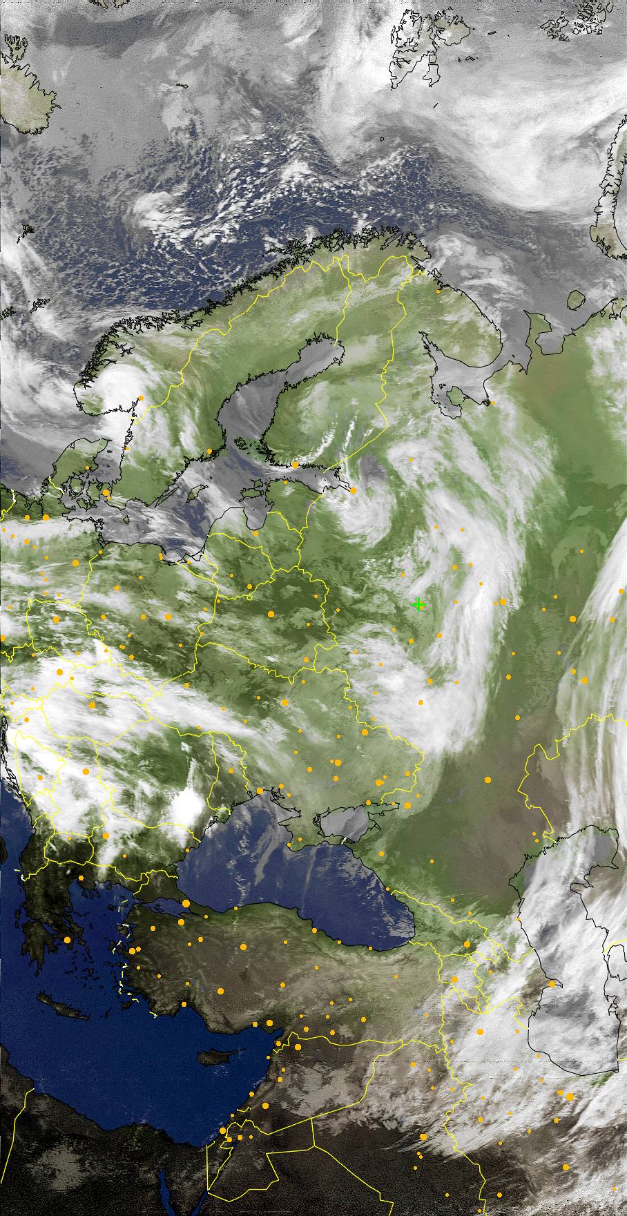

ломаная. переустановил, все тоже

на лицензионной хр та же ошибка

На Вашей записи ноаашкой вообще не пахнет ). Там сигнал аналоговый, он должен прослушиваться хорошо, да и мощность передатчика приличная - 5 Ватт. Хотя бы какой-то намек на сигнал должен был быть. Либо что-то с антенной, либо частота не та, либо все же ошибка в расчете времени пролета спутника.
Проверьте на всякий случай, совпадает ли пролет над Вами NOAA-18 в WXtoImg с он-лайн трекером:
http://www.n2yo.com/?s=28654

Вы меня прямо в тупик ставите :)
Там на гвоздь даже слышно, когда спутник над головой.
Обычно бывают проблемы с программным обеспечением, но чтобы вообще не прослушивался сигнал...
А МКС не пробовали раньше принимать?

В FAQе к программе предлагают проверить настройки firewall:
Если зарегистрированы на Space Track, можно попробовать оттуда скачать данные: Options - Internet Options - Get Keplers from Space Track

все бесполезно. решил просто в hdsdr записывать сигнал и декодировать в wxtoimg. пробовал принимать, но много шума постороннего идет. антенна diamond d777. шумы изза не правильных настроек или проблема в антенне? с шумами картинки нет, только полосы и "снег"...

Соберите себе простой квадрифиляр - и будет Вам счастье. Прием LRPT погодных снимков со спутника Meteor-M2 - Страница 2

Всем привет!У меня вот такая беда при приеме NOOA любых!Происходит какойто сдвиг картинки !Применяется RTLSDR+sdr sharp 1.0.0 1430!Че делать не знаю.

Сбой синхронизации идет. Картинку можно собрать, поставив галку в WXtoImg Options - Resync (В проге SatSignal Options - Attempt re-sync). Это, возможно, устранит последствия - но причину надо все равно искать.
У меня бывал похожий сбой на старом компе, когода процессор не справлялся с нагрузкой SDRSharp или какими-то другими процессами был нагружен.

Наверно я писАл......
Проблема была в шумоподавителе трансивера.....Открыл шумоподавитель и все стало ОК.

Мне кажется, что это однозначно комп не справляется...
