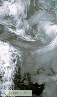

Пока прохождения на FM диапазоне нет, решил поиграться с приемом погодных спутников.
С первой попытки получил довольно приличную картинку с NOAA 19:
Для приема использованы:
- SDR приемник Airspy R2
- антенна 5 эл. Волновой канал для FM-диапазона (верт. поляризация) без антенного усилителя
- SDRConsole (V3)
- Virtual Audio Cable 4.15
- WXtoImg 2.10.11
Хочу отметить, что в SDRConsole имеется satellite tracking interface - очень удобная вещь, по сути полностью заменяющая Orbitron. Плюс при выборе спутника происходит автоматическая настройка на частоту.

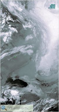

В SDRSharp чётко видно канал спутника. а сама программа, не совсем корректно отработала. Запустило декодер 19 спутника, потом кусочек 15 и снова переключилось на 19. Хотя сигнал шёл мощный и относительно чистый.
Получило вот такой кусочек
При этом сохранило не всё. Там синий цвет слегка подгружен был.
Может подскажете что мне рыть?
Получил с 19 спутника ещё кусочек
При этом сохранился вав файл. А как её перевести не знаю. :(
Оставлю на день, пока буду на работе, может что ценное примет :)

К тому же опять две минуты по краям обрезало. Сигнал начинает раньше идти чем прога врубается, попробую высоту добавить.
Тоже столкнулся поначалу с такой проблемой. Решается настройкой программы WXtoImg: Options - Recording Options... - record only when satellite is above (degrees). Я поставил 0, в моем случае сигнал действительно начинает появляться когда спутник только показывается и-за горизонта. Более-менее приличный сигнал где-то с 0.8-1.0 градуса.
Счас помучаю. И сразу спать. И так меня разбудили, уронив табуретку. :(
Спустя время.
Да, помогло. Спасибо. Останется мне только антенну выбрать. Кусок проволки, не очень на приём.

Что то вроде галочка на Синхронизации стоит, а картинка в наклоне бешеном. :(
http://fotohost.by/images/2016/12/26/noaa-18-12261501-contrastb.jpg
А Вы делали Slant Correction ?
После приема первой картинки обязательно выполнить наклонную коррекцию Image/Slant Correction. Иначе нормальную, читаемую картинку не получим. Более подробно о процедуре здесь: Метео спутники ! http://www.cqham.ru/forum/showthread.php?t=136&page=74

Ну вот и наклона не стало.....
