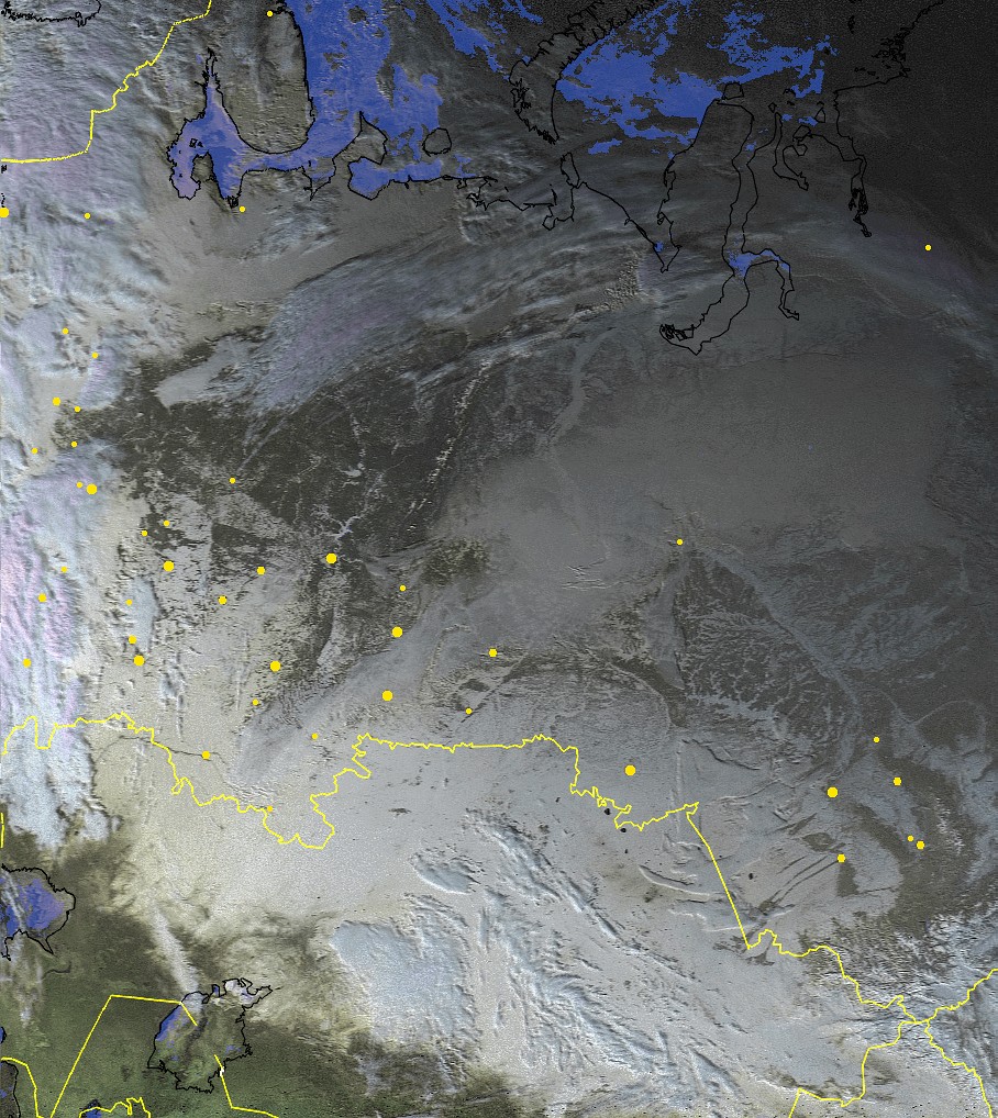

04.02.2016 12.23мск NOAA-19 Москва
С картой

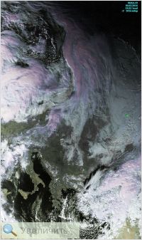

NOAA-19 09.02.16 13-13

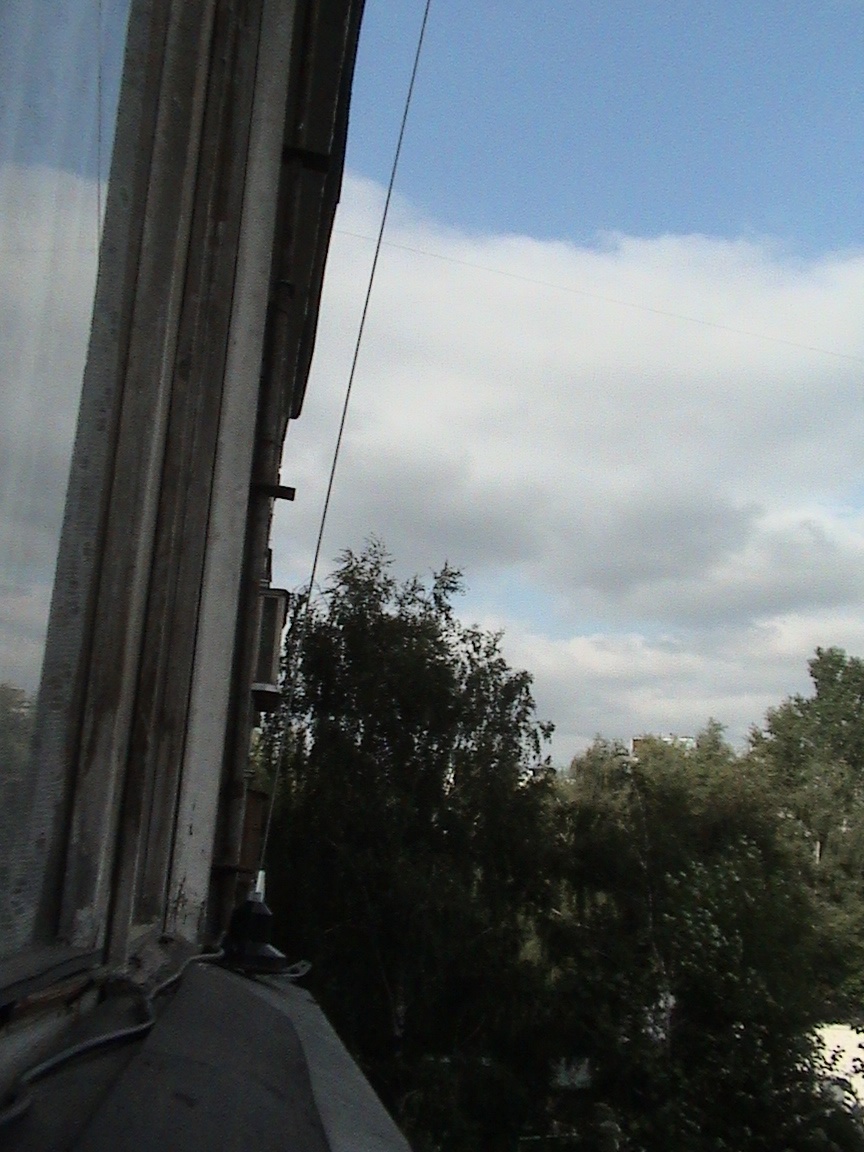

Из дома из окна свешивал провод, так же пробовал на открытой месности.
Кстати говоря, когда только начинал прием НОАА больше 10 лет назад, брали с другом ICOM, шли в соседний парк и закидывали на дерево провод с батарейкой, другой конец провода привязывали к телескопической антеннке приемника. О нормальной картинке речь не шла, но сам сигнал прослушивался весьма уверенно.
Позднее купил на радиорынке автомобильную антенну с магнитом и выставил за окно

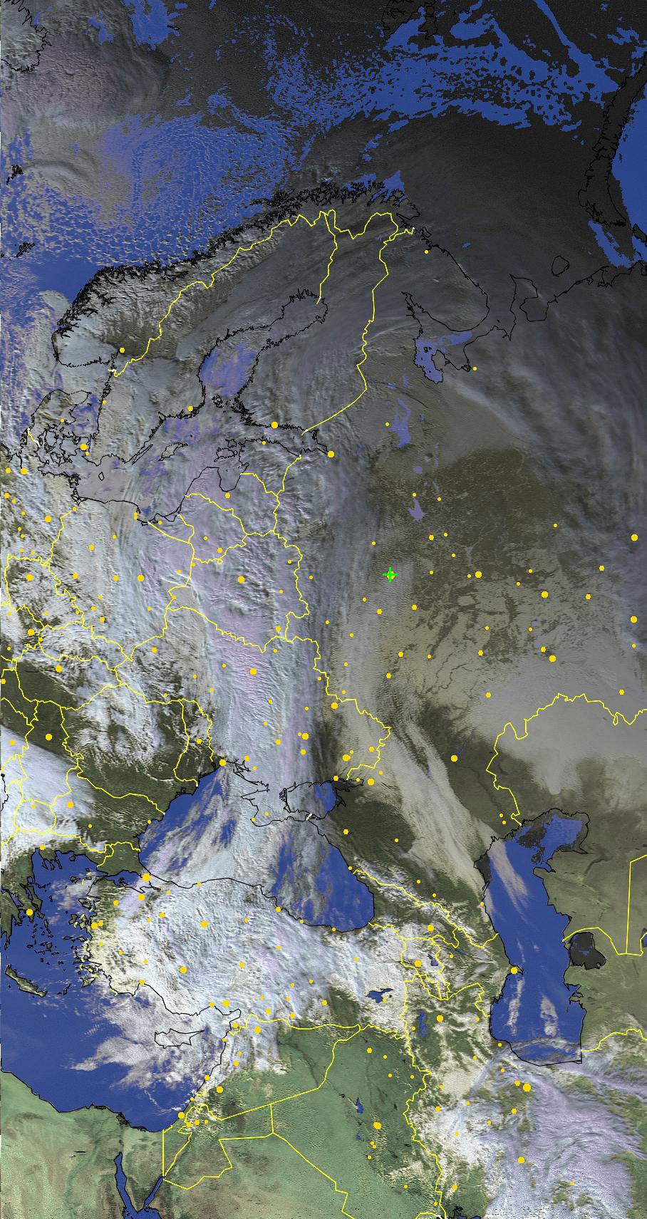

Как-то так получалось. 11.04.2006 NOAA-17 Москва
10.02.2016 11.16мск NOAA-19 Москва
С картой
10.02.2016 12.56мск NOAA-19 Москва
С картой
10.02.2016 14.36мск NOAA-19 Москва
С картой
10.02.2016 17.53мск NOAA-19 Москва
С картой

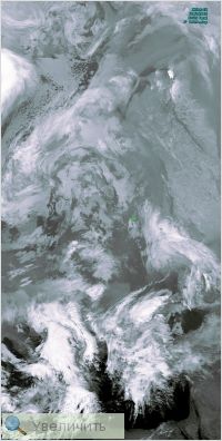

NOAA-18; 14.02.2016; 15:45 UTC
