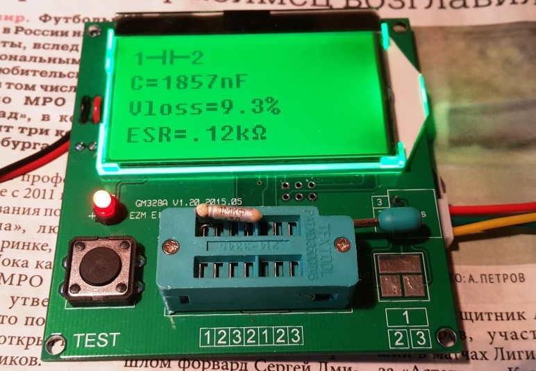

Решил хорошенько разобраться с Селгами, коих у меня собралось около десятка. Начал с Селги-405. Для начала разбираюсь с УНЧ. Разбор схемы поставил вопрос о полярности обратной связи в УНЧ со вторичной обмотки выходного трансформатора на эмиттер Т6. Если верить точкам на схемах трансформаторов, то это связь положительная. Зачем?! Есть второй вариант схемы (более поздний), отличающийся тем, что обратная связь организована со вторичной обмотки выходного трансформатора на базу Т5. В этом случае связь отрицательная. В остальном схемы одинаковые. Вот сижу, чешу репу, не могу понять, нужна ли вообще эта обратная связь?
mmos
Offline2.1
с ноя 2007
Сообщений: 380
Дата: 28 Июл 2017 17:09:53 · Поправил: mmos (28 Июл 2017 17:16:08) #
Таки разобрался. Для сигнала ОС Т6 включен по схеме с общей базой. Значит, ОС отрицательная.
В моём подопытном экземпляре ОС заводится на базу Т5, что лично мне нравится больше.
Разобраться с УНЧ захотелось из-за довольно большого шума в динамике при отсутствии сигнала (РГ на минимуме, связь с цепями детектирования разорвана). Замена Т5 решила проблему. По показаниям В3-38 шум на нагрузке УНЧ снизился с 9 мВ до 2,5 мВ. Перепробовал довольно много КТ315 с разными буквами (пользовался панелькой, ибо ПП такого количества паек не выдержит). Напряжение шума на выходе для различных экземпляров транзисторов было 2,5 ... 4 мВ. Одновременно проверял общий коэффициент усиления УНЧ. Ещё при родном (шумном) транзисторе подал на вход с генератора синусоиду 1 кГц такого уровня, чтобы при положении РГ, соответствующем максимальной громкости, уровень сигнала на выходе был 0,65 В (для нагрузки 8 Ом мощность 50 мВт). Для КТ315 разных букв выходное напряжение менялось максимум процентов на 10. Следовательно, если менять Т5, то надо ориентироваться не на большой коэффициент передачи, а на малые шумы.
Все эксперименты проводились с эквивалентом нагрузки (2*3,9 Ом). Когда подключил штатный динамик и восстановил связь УНЧ с детектором, то проявился новый дефект. Аппарат генерирует практически синусоидальный сигнал частотой около 200 Гц. От положения РГ генерируемый сигнал практически не зависит. А теперь самое интересное: если прикрываю динамик рукой, генерация пропадает.
На электролиты подозрений не имею. Заменил все 6 штук с предварительным входным контролем.
Вот сижу, чешу репу, не могу понять.

Уважаемый коллега, видимо, имел в виду аккустическую ОС. (Микрофонный эффект имеет место быть исключительно в радиолампах из-за передачи механических колебаний на внутренние конструкции последних). Так вот аккустической ОС в моём случае тоже не было. Вопрос был исследован мною довольно детально, но так как в теме активности не наблюдалось, то изложение сути и результатов экспериментов я отложил.
Динамик был подключен к выходу генератора Г3-111, параллельно ему - осциллограф С1-124 с целью исследования характеристик вблизи частоты собственного (механического) резонанса. Частотомера под рукой не было и значения частот определялись по шкале генератора. Так вот на частоте около 285 Гц наблюдался довольно резкий резонанс со значительным увеличением амплитуды сигнала на динамике, но при поднесении руки к динамику амплитуда резко падала. То есть добротность резонирующей системы заметно ухудшалась.
По результатам экспериментов пришёл к выводу, что природа возбуждений в моём случае исключительно электрическая. С другими динамиками и того же и других типов возбуждение не наблюдалось.
Возбуждение пропало после того, как заменил новый С25 на старый, который выпаял из того же места. У него ёмкость понижена в 2 раза по сравнению с номиналом и ЭПС порядка 5 Ом. Изменений в коэффициенте усиления на частоте 1000 Гц не заметил.
Иллюстрация того, что лучшее - враг хорошего.

Наблюдаю на фотографии квадратные керамические конденсаторы. Плоские, красного цвета. Они иногда отлично микрофонят. Сам сталкивался в радиоприёмнике "Турист".
mmos
Offline2.1
с ноя 2007
Сообщений: 380
Дата: 17 Авг 2017 09:39:25 #
Alexey_B
Если быть очень дотошным, то "микрофонный эффект" можно найти в чём угодно. Разве не "микрофонят" КПЕ с воздушным диэлектриком или бескаркасные катушки? А катушки с подвижным сердечником? Пожалуй, можно заставить "микрофонить" печатный проводник на плате при достаточно сильном воздействии.
А вот про "микрофонный эффект" от конденсаторов в "Туристе" хотелось бы узнать поподробнее.

Конденсаторы К10-7В(Флажки)..."микрофонят" ещё как.
Как то настраивал Океан-209, выкрутил громкость почти на максимум,
Случайно зацепил один из "флажков" в гетеродине и услышал чёткий микрофонный эффект.

Эти конденсаторы подлежат замене как и электролиты.
Беда не в том , что они микрофонят. Они сопротивление свое уменьшают до десятков Ом. на переменном токе.

Согласен про замену...они ещё часто простреливают(замыкают), в силу своей конструкции вспененной керамики и напыления проводника.
