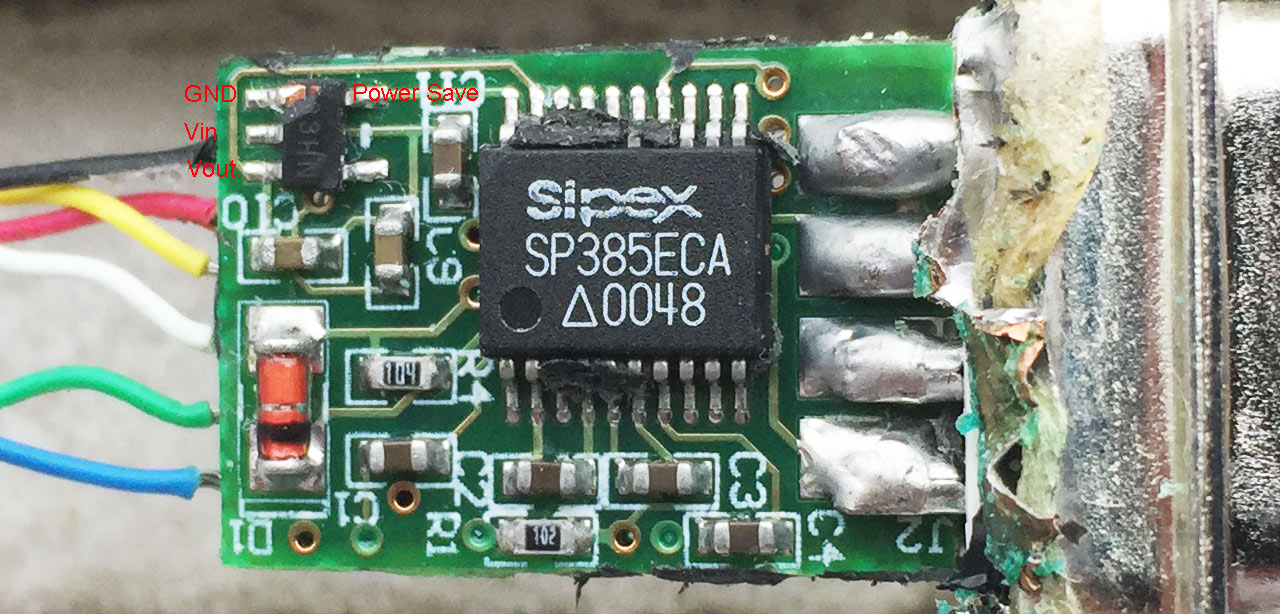

Значит так. Проблема решена (на самом деле нет!). С вероятностью 99% схема этого шнурка такая:
Это подтверждается диодом и резистором, которые я вызвонил. На схеме номинал резистора виден неразборчиво, но в реале 200к, и вроде бы похоже на размытый текст на схеме. Спасибо участнику renice, что нашел эту схему. Такая мне не попадалась. Правда сказал, что это не моя схема. Но она таки моя. Если бы нашел ее раньше, все бы сделал быстрее.
А внутренности, 98%, такие же как на этом фото:
На другой стороне, видимо, стоит вторая SIPEX 3232.
На фото мы видим LMку, причем, которая НЕ заводится от 6,0 В. Это странновато, так как микрухи 3232 можно питать от 3,0 В и LMка при этом обычно ставится с минимальным входом (от 5,5 В). Тут же что-то более высоковольтное - заводится от 7,5 В точно. ЛИПа сейчас в лабе нет чтобы проверить точный порог с дискретом в 0,1 В. Но 7,5..9 В - это нормальное напряжение.
Таким образом телефон 35-ой серии несмотря ни на какие заявления выше, выдавал 7,5 В или более, а может быть и все 9-12. Из этого можно сделать вывод, то цепь FBATT+ работала через умножитель напряжения. Если у кого-то есть Сименс из первой колонки таблицы выше, то можно сделать пруф.
Как и предполагалось, никакого питания от COM в нем нет. И шнур неудобен тем, что от COM-порта не заработает даже если вывести провод. Кроме того, ему потребуется внешняя "Крона". Таким образом этот шнур в качестве доноров - так себе.

Внутри все как на фото выше: двухсторонняя плата, два SIPEX, но модель другая - SP385ECA.
renice
Offline3.9
с авг 2007
Сообщений: 929
Дата: 19 Май 2016 17:15:41 #
–-- На фото мы видим LMку, причем, которая НЕ заводится от 6,0 В.
Странно, но на родной схеме от сименса указано 8 V) Чудеса!) Шнурки на 5 В — это те шнурки, которые на ADM
–- Тут же что-то более высоковольтное - заводится от 7,5 В точно. ЛИПа сейчас в лабе нет чтобы проверить точный порог с дискретом в 0,1 В. Но 7,5..9 В - это нормальное напряжение.
Удивительно, в даташите таж фигня)
–- Таким образом телефон 35-ой серии несмотря ни на какие заявления выше, выдавал 7,5 В или более, а может быть и все 9-12. Из этого можно сделать вывод, то цепь FBATT+ работала через умножитель напряжения.
Не, из всего этого можно сделать вывод, что «Забавно другое, что из шнурка пахнет гарью и эха больше нет.»
–- Как и предполагалось, никакого питания от COM в нем нет. И шнур неудобен тем, что от COM-порта не заработает даже если вывести провод. Кроме того, ему потребуется внешняя "Крона".
Ничего подобного, на форуме «сименсопоклонников» давно уже решили именно эту проблему. Там запаивают конденсатор перед стабом и все пучком)
И питания там есть от компорта, просто «Забавно другое, что из шнурка пахнет гарью и эха больше нет.»
–-- Таким образом этот шнур в качестве доноров - так себе.
Вот с этим соглашусь!) Чтобы не было проблем с трансивером, ведь для него все это дело и делается, лучше сразу искать шнурки с оптической развязкой. Или самому спаять, делов на пять минут рукастому радиолюбителю. Впрочем, сейчас можно купить все, было бы желание заморачиваться)
Хотя для аккумуляторных станций или приемников этот шнурок служил бы верой и правдой, как думаю
Вывод — сначала ищем схему и читаем даташиты, а потом увеличиваем напряжение)
Ну или сразу разбираем и долго и счастливо работаем со шнурком)

Прошу помочь опознать стабилизатор:
Или не совсем стабилизатор. Он 5-ногий, и одна из ног рулит спятчкой MAXа.
Первый знак поврежден при разборе. Но предположительно это было что-то вроде:
03HN
33HN
63HN
83HN
93HN
Gоogle молчит.
Может есть какой-то сайт по кодировкам SMD-компонентов?
9CXX
с июл 2006
Малый Моторольск
Сообщений: 4552
Дата: 19 Май 2016 18:50:04 · Поправил: 9CXX (19 Май 2016 19:13:52) #
Все оказалось куда сложнее.
Эта штука - x3HN - или ключ управления или стаб с функцией ключа управления. Он будит обе микросхемы когда находит телефон. Поэтому обмена не было на низком напряжении, а на высоком он был эпизодическим.
Схема соответствует вышеприведенной процентов на 90. Так у меня в схеме есть 4 доп. диода. И 20-ногие SIPEX, которые получают команду энергосбережения. У MAXIM MAX3222 в корпусе на 16 ног вообще нет такой линии. Поэтому ключ у меня тоже другой.
И все что написано выше про 7-9-12 В прошу считать чушью, этому кабелю нужно что-то между 3,3 и 5,0 В + эмуляция присутствия телефона.

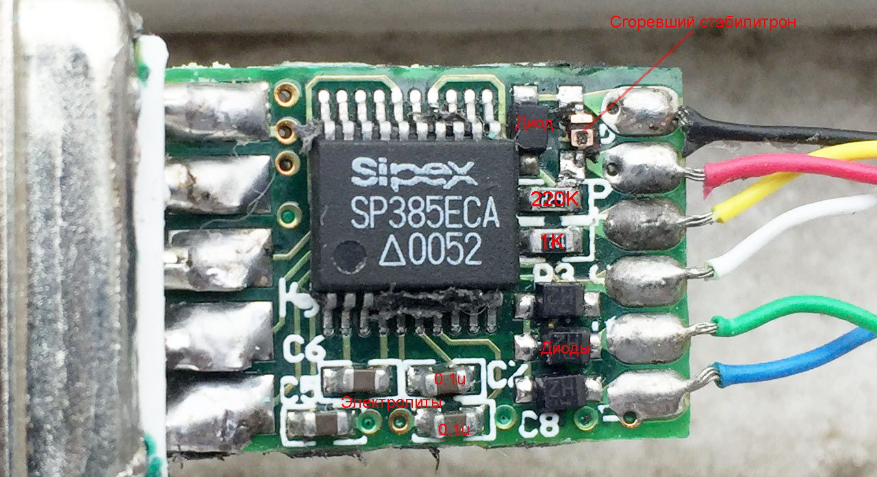

Сообщений: 4552
Дата: 19 Май 2016 19:03:19 #
Кабель внутри:

Дата: 19 Май 2016 19:39:29 #
Ура! фотографии )
Теперь выкидывай этот стаб или шим (хотя по фото, есть вероятность, что он ещё жив) и допиливай до работы от порта или внеш. питания (юсб\клава\...)
9CXX
с июл 2006
Малый Моторольск
Сообщений: 4552
Дата: 19 Май 2016 19:54:51 #
Гулливер
Умерло уже там, МАКС дает коротыша.
9CXX
с июл 2006
Малый Моторольск
Сообщений: 4552
Дата: 19 Май 2016 19:55:36 #
В любом случае интересно, что Сименс не хитрил и сделал кабель, на которой точной схемы в инете нет. А только похожая.
9CXX
с июл 2006
Малый Моторольск
Сообщений: 4552
Дата: 19 Май 2016 20:10:12 · Поправил: 9CXX (19 Май 2016 22:22:25) #
qwert11
Вы были правы. Удалось завести кабель, правда, не без потерь. Теперь работает на напряжении 3,0 В от 2 пальчиков. Детекция телефона - это подтяжка к плюсу линии TX телефона (желтый). После этого ключ будит оба конвертера и дальше все работает как в обычном шнурке с Али.
Подводя итог - таким образом, шнурок был с загадкой. И название темы себя полностью оправдывает. На других форумах во времена бума Siemens этот кабель и аналогичные просто не смогли запустить под перефлешевку, и бросили это дело.
