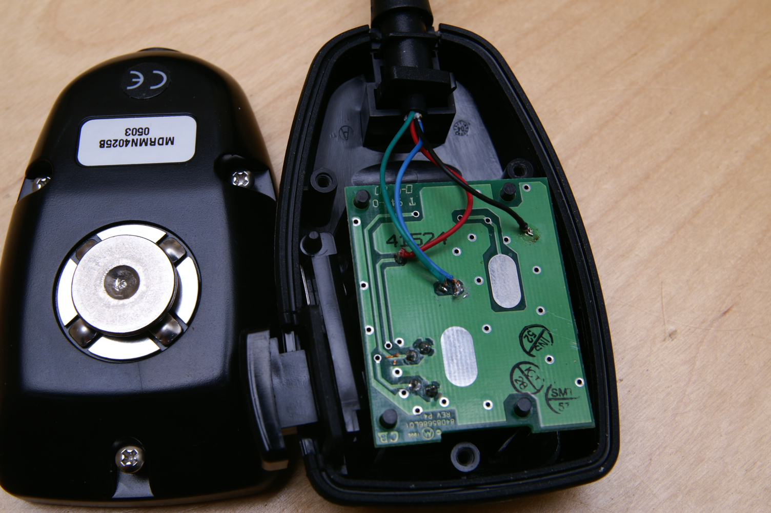

Дата: 05 Июн 2016 14:49:53
отдал тангету кенвуд, взял мотороллу MDRMN4025B
в ней кроме переразделки контактов ничего больше не нужно?
Дата: 05 Июн 2016 17:44:04
если и там и там электретный микрофон и одинаковое напряжение для его питания, то ничего.
valdayУчастник
![Offline Offline](http://www.radioscanner.ru/forum/img/uo_0.gif) ![1.5](http://www.radioscanner.ru/forum/img/ranks/1.gif) с окт 2012 Сахалинская область, город Корсаков Сообщений: 190
Дата: 06 Июн 2016 09:51:42
И там и там электретный микрофон. По питанию пока не в курсе.
Немного настораживает, что на айкоме 5 проводов задействовано, а на моторолле 4.
Пока не успел подробно со схемами разобраться.
Если кто имел дело с таким и может чем помочь, то прошу не проходить мимо :)
valdayУчастник
Дата: 06 Июн 2016 23:34:51
Смотрел платы и что-то не совсем ясно. Вроде кнопка РТТ заведена с микрофоном вместе. Отрубать её что ли на плате и подводить провод отдельно?
В интернете поиском ищется переделка мотороловской тангеты на ic-756, но распиновки не совпадают, а схем несколько. Я не силён в схемах, скажем так, по этому прошу помощи.
