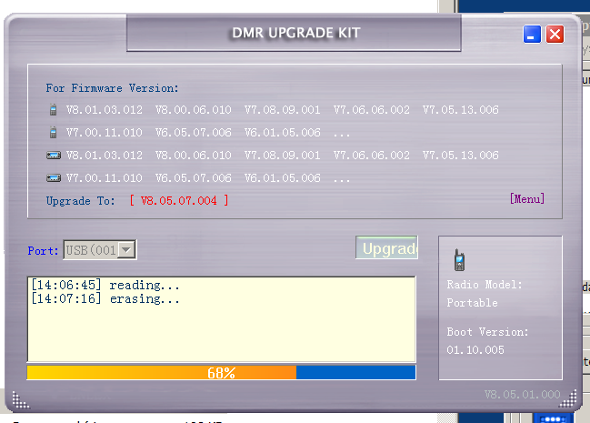

Тут еще вопрос к всем - ктоо то всерёз занимался вопросом downgrade станции из версии 9 на версии ниже?
Врать не буду - я сам выбрал две больше всего изношенные железяки (PD705G и MD785) и начал с ними разбираться. PD705G взял чисто для теста downgrade, а вот в MD785 хотелось открыть вопрос шифрования 64 знака.
PD705G пытался насиловать на все известные и неизвестные вариаты. Естественно добился этого что станция не запускалась и горела только зеленой лампочкой, но в бутлоудер все же заходила.
Я попытался залить rcdb из другой станции, но в процессе прошивки видел такое сообщение:
Один друг разлочил мне экзешник для прошивальщика 8.05 и ошибка data corrupted перестала возникать.
Но появилась ошибка сохранения, как я полагаю, из за отличающихся адресов в памяти между прошивками 9.02 и 8.05
Сейчас друг пытается пропатчить файл прошивальщика 9.02. Станция всё же в бутлоудер стартует.
В какой то момент я подумал даже выпаять чип памяти и попытаться залить на него всё внешним прошивальщиком, но когда я раскрыл станцию и отпаял крышку защиты, я понял что там BGA и её сложно будет выпаять без повреждении платы.
В свою очередь MD785 вначале показало ошибку 103, позже 104, а сейчас запускается только бутлоудер. Её положил на полку, когда получится разобраться с 705.
Ножа на горле у меня нету - это всё же запасные станции. Но раз у меня пациенты есть, можно б попытаться как то их к жизни вернуть. Возможно надо б как то бутлоудер постарше залить, но к сожалении у меня это не получается ни старым ни новым флешьберном.
Любые подсказки приветствуются.
