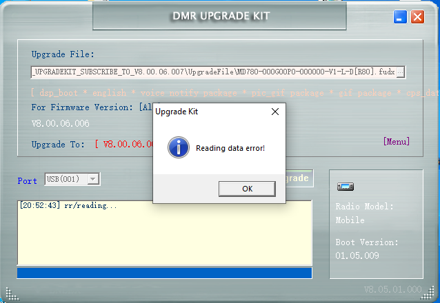

Привет, у меня поврежденный MD785G с прошивкой A5.00.15.001. Проблема с rcdb_data... не удается обновить до более новой версии. Залил файл rcdb_data от другого MD785 но с FW9.0 и к сожалению MD785G больше не включается, работает только boot mode. Может ли кто-нибудь отправить файл .rcdb, чтобы сохранить эту hytera?

Берём фудапгрэйд, и заливаем Fud файл согласно модели.

К сожалению, загрузка файла FUD не помогает. Радио включается с белым экраном.
Я думаю, что файл RCDB_DATA поврежден.

Серийник и номер модели киньте я вам сделаю файл восстановления. Тюнер сами настраивать будете.

MD785-000G0000-001000-V1-L-D S/N : 3425D0617
Какую версию комплекта обновления мне следует восстановить?

Дата: 09 Июл 2023 13:34:19 · Поправил: ukffun (09 Июл 2023 13:36:17) #
DMR FUD UpgradeKit V8.05.01.001?

Дата: 09 Июл 2023 14:56:45 #
8.00.06.ххх

Дата: 09 Июл 2023 15:08:01 · Поправил: Keskus (09 Июл 2023 15:17:30) #
https://mega.nz/file/HNhQ3K7C#CaWByIhaxTqpxxPFDrP2ssP83acUWo6zb_Z9Z_OhJXo
Положить в папку RESTORE в программе нажать ресторе, выбрать файл

Дата: 09 Июл 2023 21:55:16 #
Keskus
Можете ли вы сказать мне, как вы создали этот файл? Радио работает очень хорошо после обновления!
