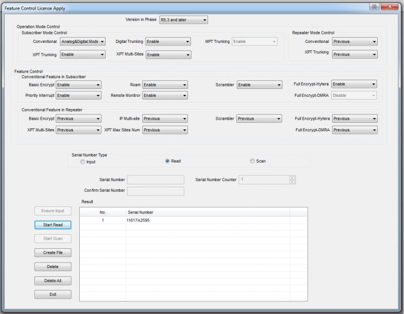

В меню Tools находим два интересных пункта "Feature Control License Apply" и "Feature Control License Register".
Никакой инструкции или информации по CPS нигде нет. Поэтому всё выясняется методом тыка и общением со знающими людьми.
Пункт "Feature Control License Register" предлагает выбрать файл .fcx или каталог с пачкой таких файлов и зарегистрировать их в системе.
Файл .fcx представляет собой лицензионный файл, содержащий информацию с серийным номером (номерами) станций и включенными/выключенными фичами для соответствующей станции. Файл этот зашифрован. При регистрации файла лицензии CPS просто берет и копирует все данные в один общий файл fc.fcx, находящийся в каталоге CPS.
Процедура регистрации фич в кодеплаге заключается в открытии кодеплага, выбора закладки Feature Control (в которой галочками помечены/или не помечены выбранные фичи) и нажатии кнопки Feature Check. После этого CPS прошерстит файл fc.fcx и если найдет серийник совпадающий с серийником открытого кодеплага, то расставит нужные галочки на против фич.
Мои фичи до активации:
Пункт "Feature Control License Apply" предлагает пользователю самостоятельно выбрать фичи, которые ему необходимы в радиостанции и сформировать файл с лицензией. Далее этот файл видимо отправляется Hytera, по заявленным фичам выставляется счет, после получения оплаты пользователю присылается зашифрованный файл .fcx. Ну а что с ним делать написано выше. Отправляемый пользователем файл представляет собой незашифрованный файл лицензии, имеет расширение .ls
Вот такие фичи я выбрал для своей станции и сформировал файл custom.ls:
Первоначально я попытался расшифровать .fcx, чтобы вписать свой серийник станции и нужные фичи.
За процесс расшифровки отвечает featurectrllicense.dll. Анализ данного файла показал, что шифровка в принципе не сложная, но сам объем процедур очень велик. Побившись с ними пару дней, я оставил этот вариант как запасной.
Результат сравнения расшифровки .fcx файла и файла лицензий .ls показал, что в принципе это одни и те же данные с некоторыми изменениями. Поэтому я написал свою библиотеку featurectrllicense.dll, которая берет файл custom.ls из каталога CPS и при обращении к библиотеке возвращает в нужном формате лицензию из custom.ls.
Подсунуть CPS с первого раза данную библиотеку не получилось, CPS проверяет целостность данной библиотеки. Пришлось покопать CPS, чтобы найти проверку целостности и отключить её.
После того как CPS проглотила мою библиотеку, я считал кодеплаг с радиостанции и в закладке Future Control нажал кнопочку Feature Check. У меня выскочила такая такая картинка:
Я записал этот кодеплаг в станцию. Снова прочитал его, фичи остались.
Теперь моя станция не кастрат.

Для попытки решения вышеизложенной проблемы снова переписал библиотеки featurectrllicense.dll и EsnRegister.dll.
В данном случае уже для моих собственных файлов лицензий.
Соответственно написал свой генератор лицензий:
Генератор лицензий само-собой не раздается.
Проверялось всё это действо на версиях CPS:
V7.08.04.004.EM5 (можно взять отсюда)
V7.00.07.022.NA2 (в паблике не видел)
Особенности в том что в американской версии CPS (NA2) подмена библиотеки лицензий не проверяется, а в европейской версии (EM5) проверяется. Поэтому пришлось патчить исполнимый файл европейской версии.
Для активации фич необходимо заменить файлы библиотек, исполнимый файл CPS (при необходимости) и положить файл лицензии в каталог CPS. Файл лицензий имеет расширение .fcy, после этого запустить программу и
в закладке Feature Control нажать кнопку Feature Check. Если программа найдет вашу лицензию в каталоге CPS, то она активирует прописанные в лицензионном файле фичи.
Библиотеки берем отсюда
Пропатченный исполнимый файл CPS V7.08.04.004.EM5 берем отсюда
За лицензией в ЛС.
ps. При активации DMR и(или) MPT транков необходимо задать идентификационные номера, как они выглядят описано выше по теме. Пользователь их выбирает сам в зависимости от используемого в транке оборудования.
Эти данные также хранятся в файле лицензий.
Всё это пока тестовое и примерное, пока подтверждений удачной записи кодеплага в станцию/репу - нет (кроме моей). Поэтому жду от вас результатов. Кто-раньше обращался всем отписал в ЛС. Если кого забыл извиняйте, снова в личку пишите.
