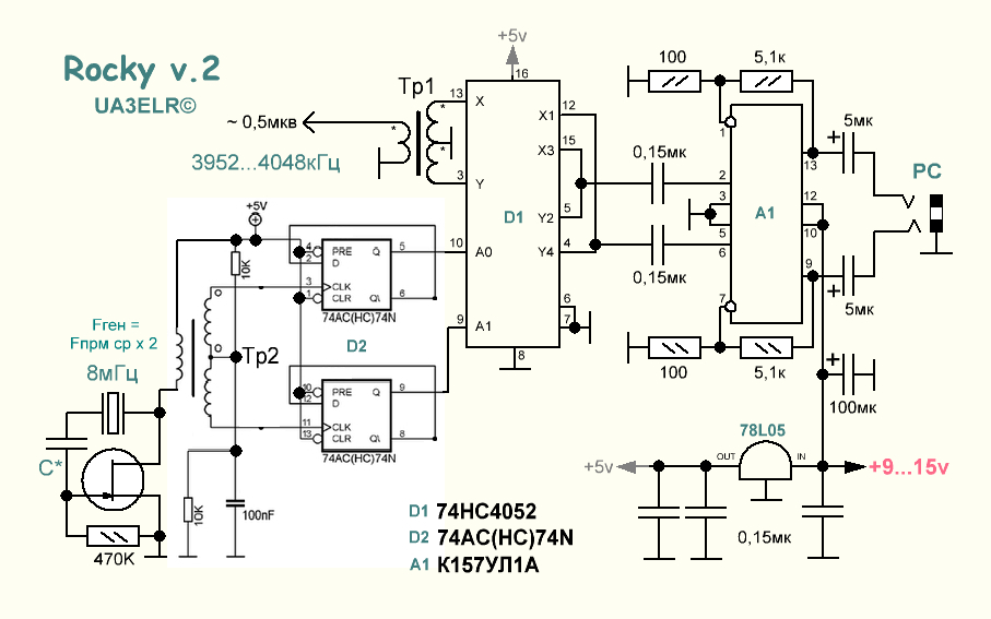

Ага, т.е. подавать сигнал с двух генераторов не лучшая идея? Фаза же нужна одинаковая? А можно подробнее про разбиение на квадратурный сигнал?

А зачем IQ каналы в аналоге, если зеркальные каналы приема отфильрует преселектор или резонансная МА? Тут можно конвертировать 134кГц (тем же его диодным смесителем) куда-то на ПЧ 10-12кГц и хоть звуковухой на компе или аудио кодеком на пару с каким-то STM32F.... АЦПить и обрабатывать в цифре.
Да в том то и дело. что хотел таким макаром от несущей избавиться, т.к. она имеет приличный уровень. Самое интересное, что если частоты на RF и LO не равны, то флуктуации выходного сигнала прекращаются и все в принципе работает

Естественно будут биения при близких частотах рф и ло, почему и нужен настоящий АМ детектор, а не смеситель частоты для приема АМ.
Если смеситель - надо вводить разницу частот, чтобы снесло на 10-12кГц нужную часть спектра, а дальше ее оцифровывать, в самом просто случае - звуковой картой.

Ага, я понял. А какие есть варианты избавиться от несущей? Режектор на такие частоты задача не из легких

BARS_ избавиться от несущей?
Конденсатор после детектора отрежет постоянную составляющую а это и есть несущая..
