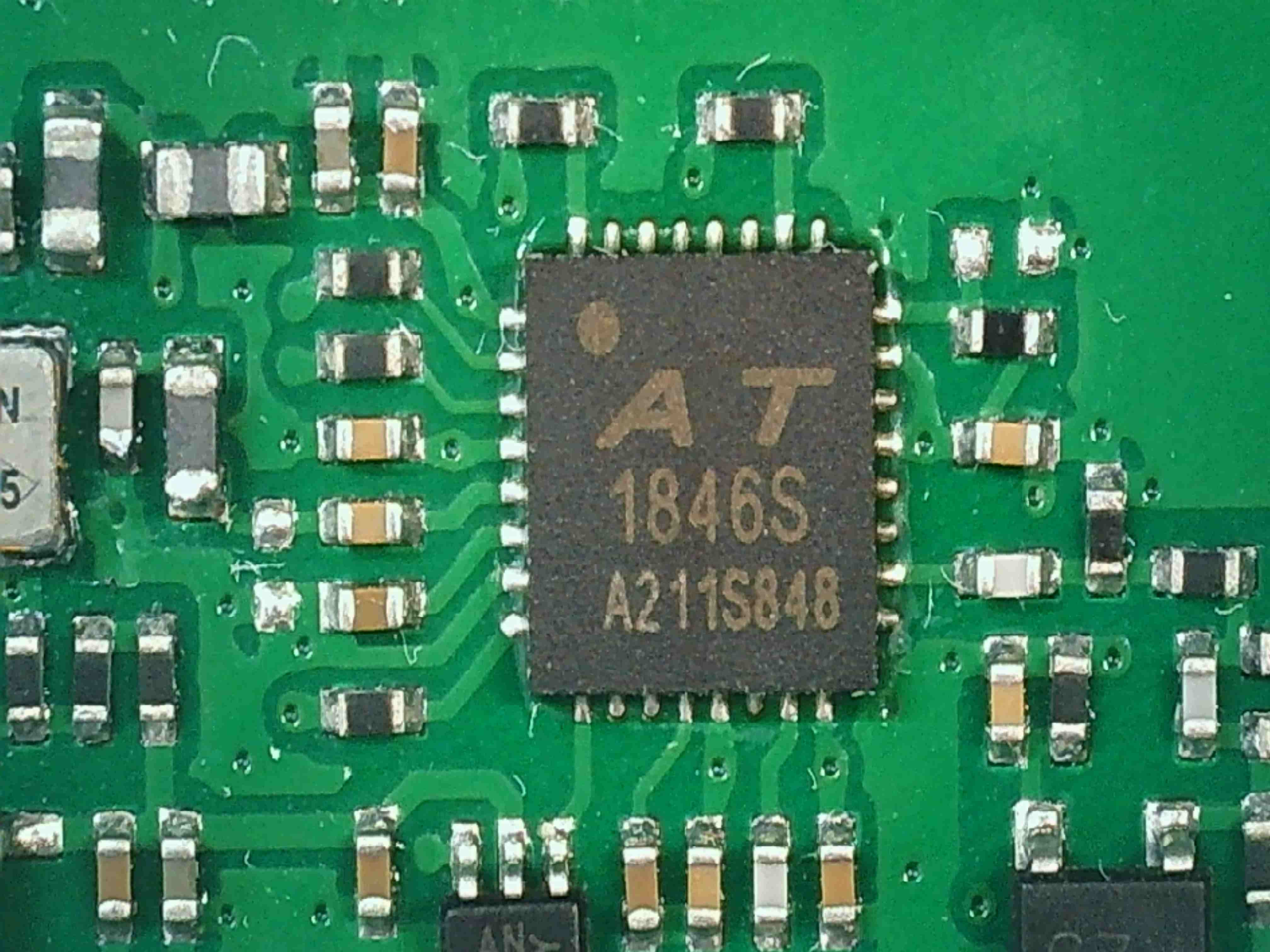

Мне лично два диапазона не нужно 430 мгц вполне достаточно. Тем более в TYT MD-380 супергетеродин а не микруха 1832 (или как там она называется)
Да к стати про Retevis RT3S совсем забыл
Последний сделан на AT1846S, тот же RDA1846 и имеет 2 диапазона. RDA1846 в условиях городских помех не самым лучшим образом работают.
Можно посмотреть на эту тему видео Алексея Игонина [Видео YouTube - нажмите для просмотра]
У меня первый экземпляр RT3S проработал примерно 2 года, а затем перестал перестраиваться по частоте. На дисплее частота (каналы) меняются, а реально стоит на фиксированном значении (150 МГц или 450 МГц). Замена AT1846S не помогла.
Это так, имею пару таких на VHF и UHF, использую более 5 лет. За это время в одной заменил пьезофильтр 2й ПЧ на 450 кГц, его без труда нашёл в магазине "Кварц", а также заменил регуляторы громкости, поскольку начали скрипеть. Есть схема, а также альтернативные прошивки.
Вопрос получил неожиданное продолжение. Узнав о новой экспериментальной прошивке OpenGD77 для TYT MD-UV380 и Retevis RT-3S https://www.opengd77.com/viewtopic.php?f=19&t=2380, решил загрузить её в RT3S, который перестал перестраиваться по частоте, чтобы изучить возможности новой прошивки. Тем более, что станцией пользоваться невозможно и её "окирпичить " не жалко, а на дисплее всё отображается. После прошивки оказалось, что станция вполне себе работает и по частоте перестраивается! Загрузил прошивку от производителя, которая была раньше, и старый кодплаг. Не работает!
Загрузил заводской кодплаг, перестройка по частоте заработала. Вывод однозначный: при взаимодействии прошивки RT3S-FIRMWARE-S19.06 с самодельным много раз редактированным кодплагом (а первопричина именно в нём) в станции возникает какая-то ошибка, которая блокирует перестройку по частоте. Или это баг прошивки, или какие-то проблемы со считыванием данных из микросхемы памяти, где судя по всему хранится кодплаг.
Кодплаг сделал заново, залил, пока станция работает нормально. Вот так она неожиданно воскресла.

Дата: 02 Авг 2024 23:47:14 #
Это блокировка ретивиса/ТУТ. Снимается просто
- выключаем станцию
- зажимаем 2 кнопки сбоку
- включаем станцию
Оригинал - ТУТ

Дата: 03 Авг 2024 00:20:39 #
Это другой случай. При блокировке описанной по ссылке на дисплее всегда 150 и 450 МГц.
В моём случае все частоты или каналы отображались правильно, при вращении энкодера они менялись. А реально частота приёма и передачи всегда была 150 и 450 МГц.

Дата: 16 Авг 2024 13:35:09 #
Тоже самое было. Меняется канал на экране, а на соседней рации - тишина на этом канале, но на 450 (пиемник тут-380) передача есть.
