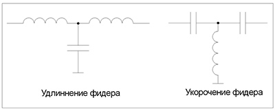

Юрик
с июн 2006
Сообщений: 2941
Дата: 09 Июн 2017 09:13:36 · Поправил: Юрик (09 Июн 2017 09:15:22) #
fil
Вообще-то все наоборот ФВЧ- это укорачивающий элемент. ФНЧ - удлиняет.
Если эти звенья называть фильтрами частот, то так и есть.
Нарисовал картинку, что бы смысл в словах не потерялся.

Хайо
с дек 2015
Оренбург
Сообщений: 20358
Дата: 09 Июн 2017 09:27:36 #
Юрик
сам удлиняющий элемент должен быть индуктивным, чтобы с лишней у антенны емкостью образовать резонанс с нулевой фазы.
В ваших рис. пишите удлинение/укорочени фидера - нам не надо фидер скорректировать, а саму антенну. Если громадная отдельно стоящая ДВ-станция себе может позволить на фидере КСВ >> 1 для всяких антенных трюков, то внутри здания в населённом пункте лучше не использовать фидер для решения проблем с короткой антенной.

Хайо
Говорили о симметричности АЧХ полосы пропускания, а теперь, оказывается, речь о согласовании антенны с питающим фидером. Понятно, почему нам не договориться было.

Proffessor
название двойной П-контур может народ вести в заблюждение, на самом деле имеем дело с двумя связанными контурами, как я выше это показал. Просто петля = вторая катушка.
Думаю, в реальных конструкциях вместо R1=85 Ом можно поставить резистор намного меньше, так как "необходимые" для добротности 20 потери внесут всякие разные факторы (сопротивление меди, скина, почвы, зданий...)
