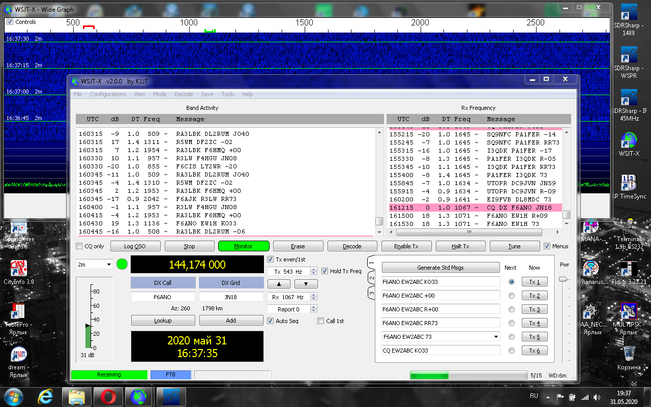

Сегодня спорадик поймал на 2м.
Мониторил весь день 50MHz и в какой то момент решил посмотреть, что творится на двойке, только переключаюсь, а там французы с плюсами. Секулял на 145500 FM, но к сожалению без результата, хотя при таких плюсовых уровнях в FT8 и на FM должен был быть контакт.
Принимал на свисток с антенной на 29MHz!
скрин
