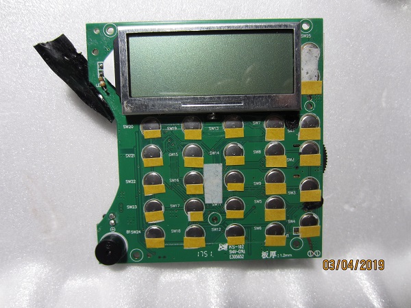

1.Субъективно, подсветка дисплея данного приемника избыточна и сильно бьет по глазам в ночное время, для снижения уровня подсветки можно уменьшить ток светодиода подсветки (в заводском варианте он превышает 13мА). Положительный вывод светодиода подключен к стабилизированному источнику напряжения +3,3 вольта, отрицательный вывод светодиода управляется микропроцессором платы управления. Для снижения тока подсветки достаточно, перерезав скальпелем печатный проводник от нижнего (положительного) вывода светодиода, впаять в получившийся разрыв резистор (фото1). При номинале резистора 390 Ом ток подсветки снижается до 1,5мА, уровень подсветки оказывается достаточным, хотя и несколько тускловатым, особенно по сравнению с тем, что было в заводском варианте.
2.Порядком намучившись с отсутствием подсветки клавиатуры, было принято решение изменить данную ситуацию. Один из возможных вариантов осуществления подсветки клавиатуры приемника следующий:
-вначале на контакты кнопок наклеиваются небольшие кусочки двухстороннего скотча (фото2);
-на получившиеся клейкие площадки примерно на расстоянии 2мм от центра контактов кнопок приклеиваются 26 светодиодов для поверхностного монтажа, хорошо подходят для этой цели светодиоды подсветки неисправного (разбитого) дисплея ноутбука и т.п. (те, которые использовались в данной конкретной доработке при измерении электрических параметров показали, при хорошей яркости, ток около 2мА при напряжении 2,6 вольта, естественно, что тратить 52мА на подсветку (26 светодиодов по 2мА) не планировалось, экспериментально было выяснено, что 26 параллельно включенных светодиодов светятся и при общем токе порядка 1,5мА);
-все светодиоды соединяются тонкими проводом с отрезками изолирующего кембрика параллельно (схемотехнически это неправильно, необходимо было бы последовательно с каждым из них включить малоомные резисторы для выравнивания
яркости свечения с учетом разброса вольт-амперных характеристик, но поскольку все светодиоды были взяты с одной ленты подсветки ЖКИ-дисплея, надобности в этом не возникло, а, конструктивно, существенно упростило схему, в случае, если бы использовались светодиоды подсветки, например, от разных мобильных телефонов, данный фактор следовало бы учитывать);
-для ограничения тока светодиодов подсветки клавиатуры используются два резистора по 68 Ом, которые подключаются непосоедственно к основному светодиоду, почему два резистора, а не один порядка 140 Ом, - чтобы защитить от выхода из строя стабилизатора приемника +3,3 вольта и ключ процессора в случае случайного замыкания навесного монтажа с элементами платы (фото3);
-опытным путем для достижения приемлего результата номинал добавленного резистора светодиода подсветки дисплея уменьшен до 180 Ом.
Таким образом, 3 резистора (180 Ом, 2х68 Ом) и 26 светодиодов + достаточно трудоемкий монтаж позволяют снизить яркость дисплея радиоприемника и обеспечить подсветку его клавиатуры (по крайней мере не приходится наощупь выискивать необходимую клавишу). Фото не вполне передает полученный результат, подсветка дисплея "забивает" подсветку
клавиш, но именно так удобнее пользоваться приемником. Общий измеренный ток потребления подсветки стал менее 3мА, был более 13мА, - тоже хорошо.
Что касается номиналов резисторов - никакой особой точности их значений не требуется, что называется "плюс-минус трамвайная остановка", подбирались из того что было под рукой, исходя из приемлемого результата, потом был измерен ток потребления.
P.S.Уже после того, как все было сделано, возник другой вариант подсветки клавиатуры - при помощи тонкого плексигласа и меньшего количества светодиодов, может кто-нибудь воспользуется этой идеей, конструктивно она проще.
