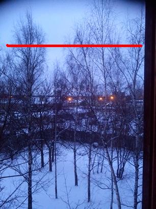

По городу видел много примеров, когда тарелки висят в каких-то кустах, не знаю как там с приемом, наверное что-то ловит раз не убирают из тени (примеры с фото далее):

x ray
Сделайте хотя бы фото в сторону спутника с предполагаемого места установки антенны .
Смотрите собственно, вид из окна на спутник:
1428

Дата: 26 Дек 2017 09:08:42 · Поправил: 1428 (26 Дек 2017 09:18:26) #
Только зимой будет работать.
При отсутствии ветра.
Спутник ветки закрывают.

Дата: 26 Дек 2017 12:32:15 #
Скорее всего так и есть(
x ray
с авг 2009
Орел
Сообщений: 94
Дата: 26 Дек 2017 13:23:08 · Поправил: x ray (26 Дек 2017 13:23:53) #
5-8 метров от лоджии все таки очень близко и скорее всего прием будет затруднен, но так как на 100% вы точное направление на спутник все таки не знаете( знает только Нагиев в рекламме)) то ради получения опыта попробовать все таки можно. Если нет приборов то по старинке телек на лоджию и очень медленно крутие туда сюда.

Сообщений: 1540
Дата: 26 Дек 2017 20:49:00 #
судя по фоткам из окна, спутник должен приниматься. Он висит под углом 20 градусов. Вырежи прямоугольный треугольник и посмотри куда он попадает.
