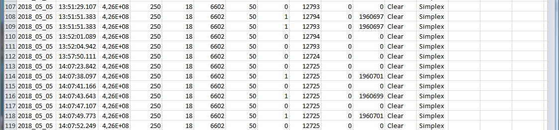

Дата: 05 Май 2018 11:40:43 #
TSSDR
Сейчас заметил, в лог не пишется номер группы.

Дата: 05 Май 2018 11:59:18 #
Пишется. Покажите настройки лога и окно Calls. Если группу определяет - должен писать.

Сообщений: 1169
Дата: 05 Май 2018 12:09:44 #
Все настройки по умолчанию. Кроме папки сохранения файла.
Что пишется в лог. Смотрю при помощи Exel 2010

Дата: 05 Май 2018 12:11:24 · Поправил: TSSDR (05 Май 2018 12:14:32) #
Окно Calls? Возможно это не групповой вызов, поэтому группа = 0.

Дата: 05 Май 2018 12:28:00 #
Сегодня обмен редкий. Чтобы поймать активность нужно долго смотреть в экран )))
Окно Call из Network Info
И фрагмент лога соответствующий событиям из скрина выше

Дата: 05 Май 2018 12:41:29 · Поправил: TSSDR (05 Май 2018 12:53:47) #
Судя по скрину - это прямое соединение двух абонентов, не групповой вызов. Вообще информация о типе вызова содержится в примитиве D-Setup.

Дата: 05 Май 2018 12:42:29 #
TSSDR
Причем это все релизы вызовов и один сиз, а установок вызовов не видно.

Дата: 05 Май 2018 12:47:34 #
9c4772
Если вы сами дудите и смотрите в поле GSSI, то да. Но в вашем логе нет ни одной установки вызова. И нет отвечающей стороны. Отсюда и все непонятки.
