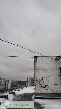

Сегодня переделал мачту под антенну
Получилось телескопическая мачта из квадратного профиля(профиль чермет 30х30, 25х25), удалось поднять антенну на 3 метра выше чем было!
1428

Дата: 25 Дек 2020 16:22:23 · Поправил: 1428 (25 Дек 2020 17:05:34) #
Sanek200
все равно смущает что они 75ОМ
Сам свисток думаете везде имеет 50 Ом?
Ошибаетесь. Уже обсуждали-забейте.
Зануление перенесите с корпуса шкафа
на оплётку кабеля между муфтой и антенной.
Тестер должен показывать бесконечное сопротивление между
выводами муфты и нулем, со стороны шкафа.
Если не так ищите ошибку т.к. в этом случае муфта не работает.
Перед этим всем надо муфту проверить.
Муфта не должна звониться между Ф входа и Ф выхода,
что по ЦЖ, что по оплётке.

Будут замечания по установке антенны?
ХЗ конечно, у меня RTL-SDR V3.
Гофру купил, жду кабель и разъемы
Только с F разъемами под 5D-FB пока проблема(((((

Дата: 25 Дек 2020 21:02:23 · Поправил: 1428 (25 Дек 2020 21:09:05) #
Шины зануления, подведённой к мачте не хватает.
До шкафа метров 20 со всеми поворотами.
Положите САТ 701 в гофру.
Муфта 75, кабель 75, а дискоконусу вообще наплевать
75 в фидере или 100.

Дата: 26 Дек 2020 07:49:16 · Поправил: Sanek200 (26 Дек 2020 07:55:38) #
Кабель 5D-FB 15 метров уже куплено. На работе полно RG11 75ОМ Подольский.
Кабель буду подключать все заземлю!
Посмотрел как у нас изоляторы подключены, они без земли просто в разрыв кабеля у ящика ТВ усилителей

Дата: 28 Дек 2020 08:19:48 · Поправил: Sanek200 (28 Дек 2020 11:20:30) #
можно наколхозить разъем F для RG11 под 5D-FB
На сколько близко надо ставить изолирующую муфту к антенне?
Мачту заземлил в двух местах снизу и на креплении антенны на мачту.
Теперь не понимаю зачем заземлять экран кабеля?
Собрал
не понял куда стрелка должна указывать, на антенну или от антенны?

Дата: 28 Дек 2020 19:37:32 · Поправил: 1428 (28 Дек 2020 19:50:50) #
Если мачта и крепление антенны заземлено,
то оплётка автоматически заземлится.
Беда в том, что штырь антенны не заземлён.
Муфту ставят там где менять проще но не в шкафу.
отступите от шкафа метр.
Стрелка это направление сигнала, вроде т.е. наоборот)
Тестер между корпусами разъёмов должен показать бесконечное R.
Между ЦЖ тоже. Муфта не должна корпусом касаться ничего железного.
