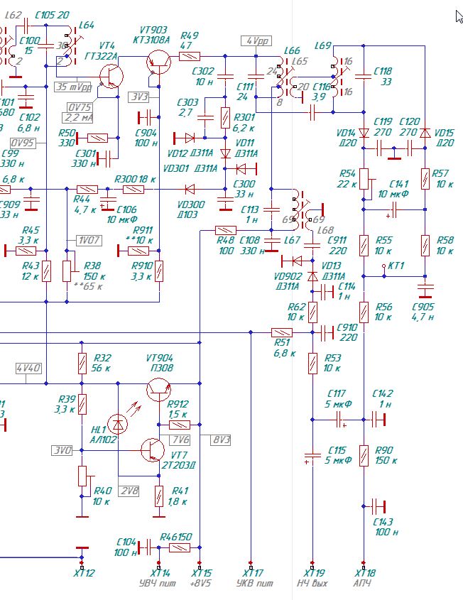

начал замеры в -209ом ....
в АРУ поменял Д9В на Д311А, стало лучше, но всёравно АРУ не решит задачу. На последний УПЧ попадает 30...50 мВ на базу, поэтому на коллекторе огибающая ещи при слабых сигналах уже существенно искажена. Проблема в неправильно распределённом усилении в петли АРУ. Также загнать АРУ-диоды в прямое смещение - перебор. Именно это вызывает необходимость разгона на коллекторе Т4 до 6Vpp в штатном режиме. Около 2...3 В достаточно для линейной работы АМ-детектора.
Хайо
с дек 2015
Оренбург
Сообщений: 20248
Дата: 29 Апр 2018 13:04:49 #
переделал АРУ-детектор очень сильно. Теперь он не позволит последнему УПЧ искажать сигнал.
Пр средних сигналах на выходе АМ-детектор искажения всегда ниже -36дБ при более 20дБ С/Ш в полосе 3 кГц, при большом сигнале -46дБ. Это уже не плохо.
Хайо
с дек 2015
Оренбург
Сообщений: 20248
Дата: 29 Апр 2018 14:15:08 · Поправил: Хайо (29 Апр 2018 14:16:46) #
при монтаже АРУ-детектра всплыл конденсатор С112 , который должен был быть 82пФ - он тольуо 2,7 пФ стоял. Это объясняет относительно длительны процесс установления напряжения на детекторе, даже без электролита. Поставил 10 пФ. Сразу всё сработало живее.
Может, это сделано , чтобы диоды в их прямом смещении не шунтировали контур, тем более там было Д9. В моём новом АРУ-детекторе нет прямого смещения, чтобы он мешал контуру.
Он там и должен такой стоять.
А стоит он вцепи АРУ ЧМ и маленький , что бы не блокировать контурный(27пФ)...
А в АМ детекторе, стоит цепочка C107-R89...с большими значениями.
Хайо
с дек 2015
Оренбург
Сообщений: 20248
Дата: 29 Апр 2018 19:55:02 · Поправил: Хайо (29 Апр 2018 19:57:06) #
Simon
всё нашел.... видимо в 209ых тоже версии разные. У меня оказалась уже другое, не 1976 образца.
Переделал - теперь идеально работает.
вот детекторную часть так сделал
я пока только детекторы сделал, больше ничего. Компоненты с номерами 900 - это проект, на 300 - это уже стоит.
На ЧМ АЧХ до 3,1 кГц (по норме) а по АМ около 6,5 кГц -3дБ если подавать сигнал на базу от VT4.
Т.е. на АМ определяется тембр от ФСС-АЧХ. Это правильно.

Дата: 29 Апр 2018 20:00:31 #
Полностью наладить детекторы не получается пока. Оказывается, что на ГТ322 транзистороная ООС сильная. На работу детекторов влияют контуры даже на входе VT3 !
это при том, что сигнал подается на базу VT4 из 50 Ом.
Это не значит, что приёмник не наладится. Он наладится в рамках 2ого класса ГОСТ. А если хотим искажения менее -40дБ, надо поставить дополниетльные транзисоры.
....чем продолжается работа....
Хайо
с дек 2015
Оренбург
Сообщений: 20248
Дата: 29 Апр 2018 20:03:52 #
поставил пару Д20. Заводской расходил на 40мВ (330 и 370 мВ при 1 мА). Сразу по другому настроился ЧМ-детектор. Остро рекомендую.
Хайо
с дек 2015
Оренбург
Сообщений: 20248
Дата: 29 Апр 2018 22:24:03 #
поставил VT900=VT300 теперь.
Совсем другое дело. При штатном сигнале АМ все искажения ниже -50 дБ. Только слабые сигналы имеют 3юю гармонику -36дБ, которая в шумы уходит при ослаблении сигнала. 2ая гармоника всегда ниже -46...-56дБ. Поставил ГТ322А в ОБ, питанеи брал 50% от -9В линии.
И ЧМ-детектор выходит на свои -50...-56 дБ. 2ую гармонику НЧ можно вообще убрать.
Хайо
с дек 2015
Оренбург
Сообщений: 20248
Дата: 29 Апр 2018 22:33:30 #
VT300 принципиально меняет работу детектора. Отсутствует ООС к фильтрам и искажения характеристик оттуда.
Хайо
с дек 2015
Оренбург
Сообщений: 20248
Дата: 30 Апр 2018 13:36:53 #
Во всех режимах искажения всегда ниже -46дб (0,5 % примерно) , так как проявится всегда только одна гармоника (2ая или 3яя), другая на 10...20 дБ, 4ая и выше правктичеси отсутствуют ниже -60дБ.
Немного мучилься с ЧМ-детектором. Он в заводской схеме оптимизирован на ПП = 150 кГц всего тракта. Искажения менее -28дБ на ЧМ не получится наладить штатно (4%).
наладил фильтры между VT3 и VT4. Без режима АРУ пока. Фильтр между VT3 и VT4 был сделан для ЧМ с ПП-3дБ = 150 кГц и лишним затуханием на 4 дБ. Теперь 250 кГц и "забрал" утерянные 4 дБ. Это резерв, если ПКФ поставить после тюнера для работы в большом городе.

Дата: 30 Апр 2018 23:39:08 #
pactor
есть разные физические воздействия, которые меняют мю в феррите. Тепловые - они просто убивают мю, могу просто преобразить феррит в кусок фарфора)))
Магнитом выводит ФА в нелинейную часть характеристики, где индуктивность станет меньше. Т.е. этот способ подразумевает, что ФА имеет ошибочную настройку ниже приемной частоты. Ещё после магнита антенна может оставаться в повешанном состоянии. Короче - способ для легкомысленных попортить своё радио. Лучше нстроить ФА изначально правильно.
про2
уже отметили - Д311 лидер. В смесителе другие диоды спорны, КД514 ничего к лучшему не меняет, так как гетеродин слабый для них. Автор путает чувствительность с громкостью.
про3
а про искажения молчим....
Можно ещё предусилитель в УНЧ перевести в режим Б с отсечкой и шума не будет....
Автор провёл занимательные эксперименты, но выводы он делает губительные от непродуманной простоты.
Хайо
с дек 2015
Оренбург
Сообщений: 20248
Дата: 30 Апр 2018 23:48:00 #
Про Д18 и Д20..... все не просто с ними.
Если искажения -36дБ Вас устраивает, проблемы нет.
Оказалось, даже подбор диодов на 50 мкА и 1мА по ВАХ ничего не решит , если хотим искажения оставить около -50дБ для ЧМ. Диоды ведут себя на 10...30 МГц очень по-разному. Из четерёх подобранных по DC пар только 1 пара работала и на 10700 кГц симметрично. до -50дБ искажения. С одной парой вообще ничего не получилось.
Подобрал из 12шт АА113 (TFK 1970ие годы) 4 пары - они чётко сработали одинаково -50дБ искажения.
Вот такая беда с диодами в детекторах. Подбор по DC - только на половину гаранитует результат. Надо проверить спад по детектированию на 1 МГц - 5 -10 -20 МГц и отклонение менее 5% при 1В размах подобрать. Д18 и Д20 расходятся из одной партии на более 30%.
